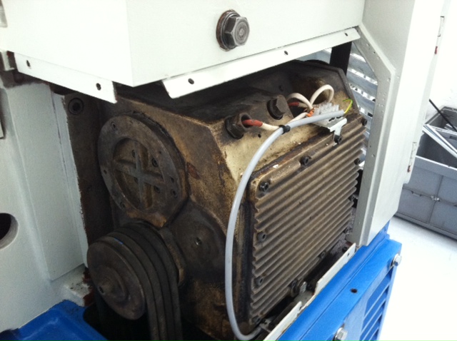

OdgovorNapisal/-a Pelton » 30.10.2012 7:29
a ne zgleda prvomajska TNP 160 B => takole
Slika :wink:

OdgovorNapisal/-a matija_zupan » 30.10.2012 7:31
Točno tako.

OdgovorNapisal/-a Pelton » 30.10.2012 11:18
matija_zupan napisal/-a:Točno tako.
... sam imam takšno stružnica, pa ima narejeno sklopko in postavitev EM nekoliko drugače
