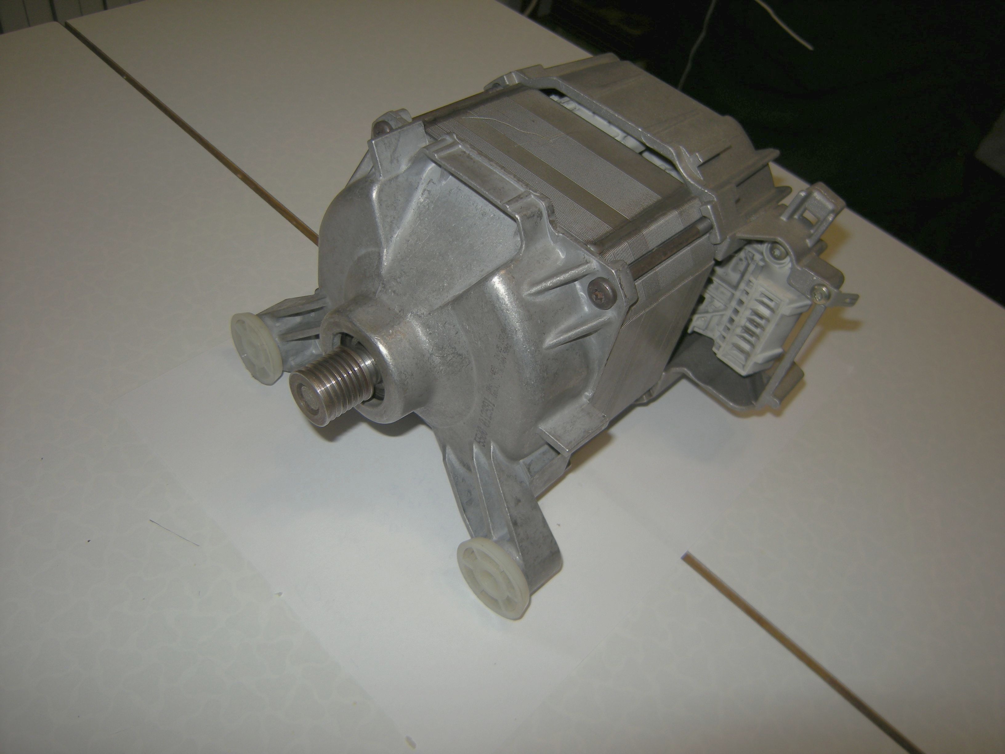

OdgovorNapisal/-a iga10 » 21.11.2012 20:19
Na prlnem stroju Bosch WFH 2460 mi je pregorel elektromotor.
Ima kdo slučajno kak tak delujoč elektromotor, pa da ga ne potrebuje in želi kaj zaslužiti?
Kupim, seveda za ugodno ceno.
Ali morda kdo pozna koga, kjer bi se zadeva dala nabaviti?
Novega se mi enostavno ne splača kupovat, ker je predrag... :evil:
Sem iz okolice Maribora.
Hvala za info!

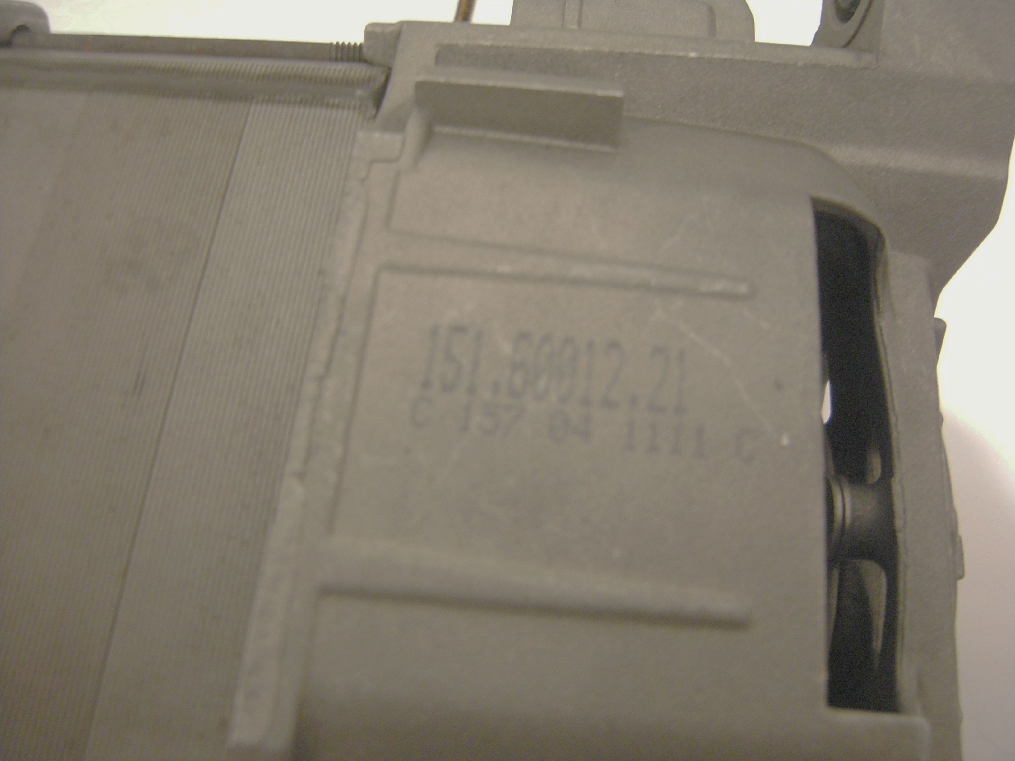

OdgovorNapisal/-a iga10 » 22.11.2012 19:29
jan napisal/-a:Morda se da rešiti problem. Ali lahko napišeš konkretno oznako elektromotorja, in prilepiš še kakšno sliko - priključki?
Gre za pralni stroj z oznako Bosch WHF 2460EU/1.
Na elektromotorju sta odtisnjeni dva žiga s številkami in sicer:
- 5500 012991,
- 151.60012.21
C 157 04 1111C
Še v vednost...
Pralni stroj na začetku sploh ni delal, nato sem EM razstavil, ščetke rotorja postružil in zareze med njimi temeljito očistil. Zdaj pri nizkih vrtljajih sicer deluje, pri višjih ga pa zmanjka.
Je pa zanesljivo kriv elektromotor, saj sem ga sprobal na identičnem delujočem pralnem stroju in pride do iste težave...
Kakršnakoli informacija bo dobrodošla.
Še najbolj pa bom vesel koga ki ima tak rabljen elektromotor... :D
