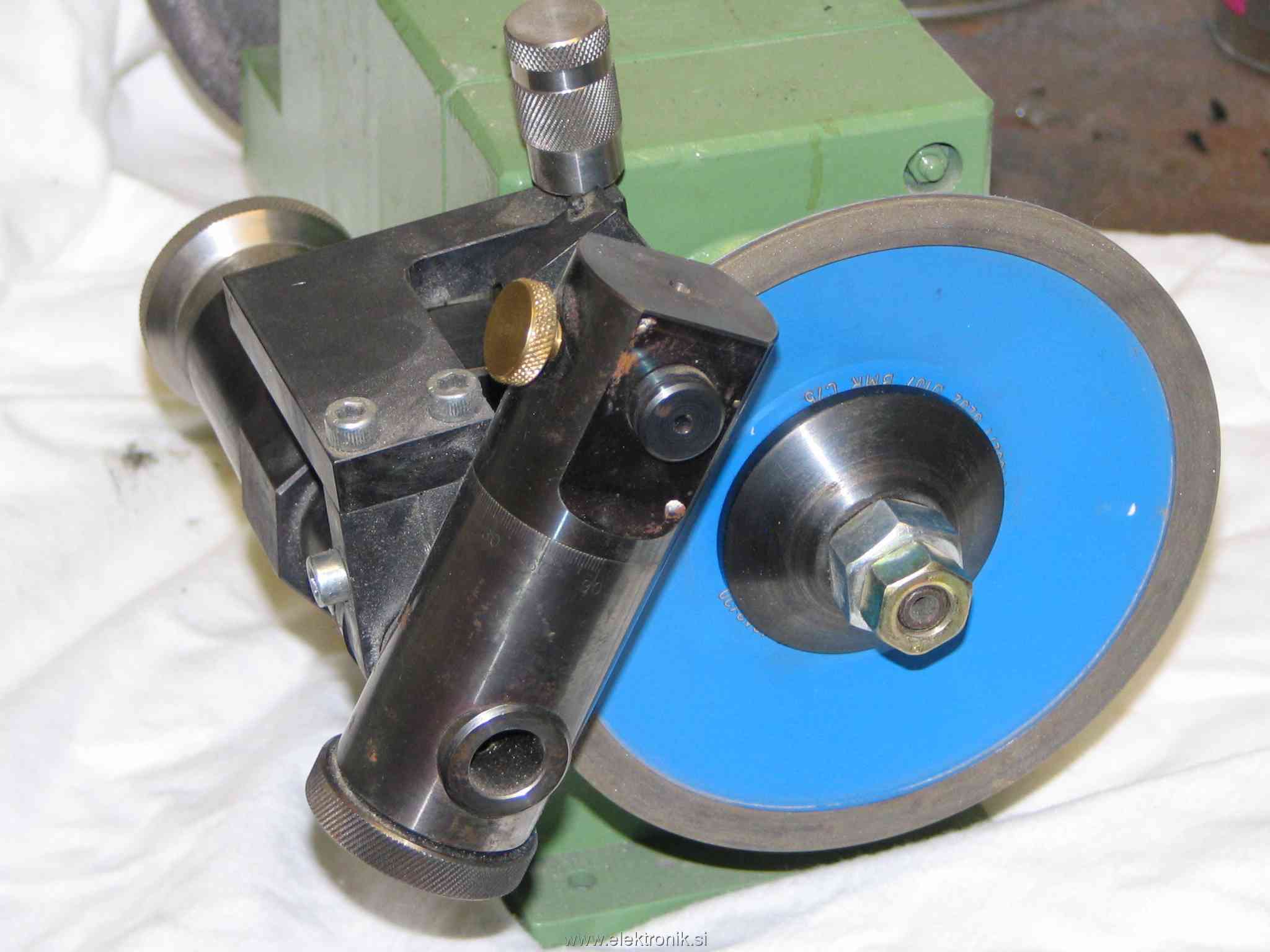

Magnum44, a lahko prosim prilepiš sliko tvojega brusilnega stroja. Tudi sam razmišljam da bi nabavil kakšen manjši stroj za podobne stvari.

OdgovorNapisal/-a aandrejj » 21.1.2013 12:57
promehanik napisal/-a:Magnum44, a lahko prosim prilepiš sliko tvojega brusilnega stroja. Tudi sam razmišljam da bi nabavil kakšen manjši stroj za podobne stvari.
lp, prom
To sem našel sliko,izdelal je miha28.
