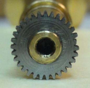

Ojla,
kdo bi lahko popravil oz. naredil novi zobnik. Premer je cca 6.5mm, ima (oz. imel je) 31 zob.
Še slika:
EDIT: šele zdaj sem videl, da sem falil podforum. Prosim moderatorja, da prestavi v ustreznega.

Če je evolventni zobnik je modul najverjetneje m=0,2. Če je od kakšne ure je lahko cikloidni, tega narišeš in daš na žično erozijo.

Ja, na sosednjem forumu (elektronik.si) so mi fantje marsikaj predlagali, zmagal pa je podatek o trgovini, kjer lahko tak zobnik kupim. Sicer 10 kosov, kar s poštnino znese slabih 100 eurov, ampak to je sprejemljivo.
Še link do trgovine, mogoče kdaj komu pride prav: http://shop.gears24.com
Še enkrat hvala za pomoč in lep pozdrav!
