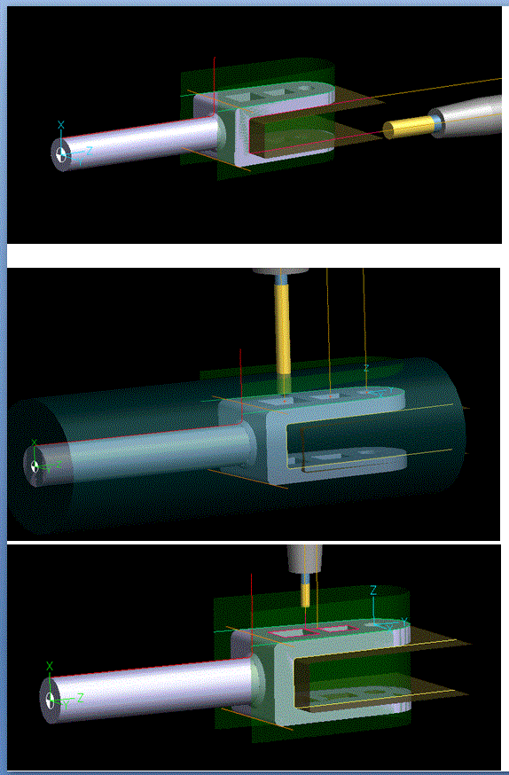

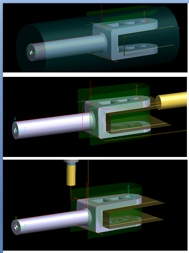

Evo brez, da poznam dimenzije, na brzino. Ravnokar, dobrih pet minut.
Sem pozabil napisati, okrogel surovec odrezan od 6m palice. V spene gre ca.52% materila.
Struzenje, rezkanje, rezkanje
Rezkanje, vrtanje, rezkanje
Zadnjič spremenil M38885, dne 3.4.2013 8:37, skupaj popravljeno 1 krat.

OdgovorNapisal/-a M38885 » 3.4.2013 12:48
Od oka bi rekel, da vam bo izdelovalec zaracunal 8 ur dela, laho tudi malo vec.
Je prevec faktorjev, ki mocno vplivajo na cas izdelave (stroji, orodja, CAD in CAM oprema)tudi izkusenost programerja, posluzevalca strojev.
Odgovor Neptun-u:
Pri nas ne delamo taksnih storitev, za vas bi bili pre dragi.
Slike v odgovor sem prilepil zato, ker ste postavili konkretno vprasanje,sicer z zelo skopim informacijam, in priceli so se odgovori z nasveti kako bi, da bi, neka svetovanja in diskusija.
Osebno ne vidim povoda za diskusijo. Odgovor ali pa nic.
V nasvet: pred leti smo izdelali ogromno slicnih izdelkov, najvec 10mm V2A plocevina kot varjena konstrukcija z nadalno obdelavo, veliko tudi v H7.
Ce vam je to prototip, zvarite dele, obdelajte potrebno, izbolsajte (odpravite otroske bolezni) spremenite prtrebno, pri tem boste prisli sami, do najboljsega procesa za doticno stvar.
