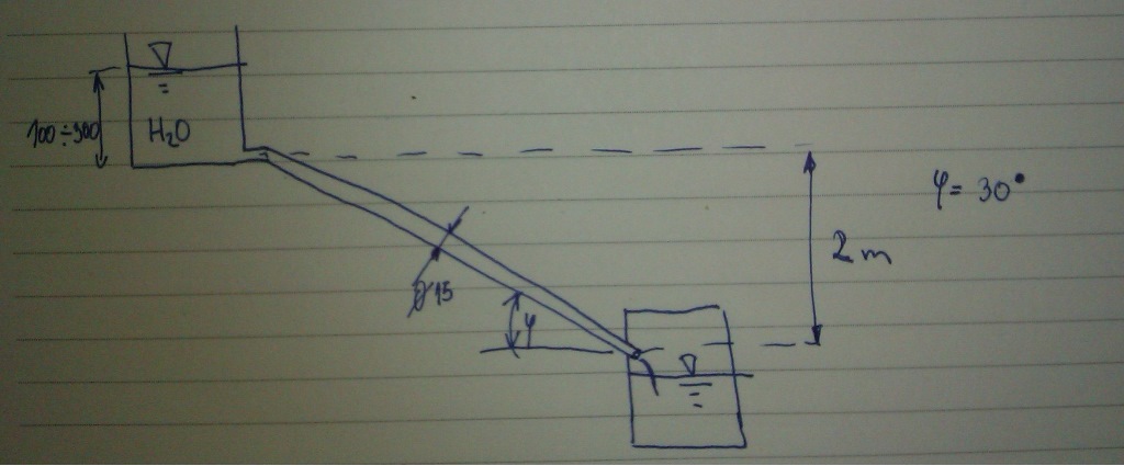

živjo,
zanima me kako naj izračunam hitrost fluida na iztoku v drugo posodo oziroma srednjo hitrost fluida.
višina fluida v zgornji posodi je med 100 in 300mm, višinska razlika med posodama pa 2m.
Hvala za pomoč.

OdgovorNapisal/-a moi » 1.5.2013 19:19
potencialna in kineticna energija

OdgovorNapisal/-a bond007 » 1.5.2013 20:13
kaj pa upori v cevi?
