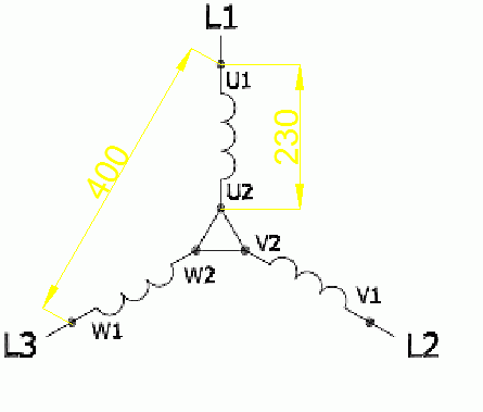

V vezavi zvezda imaš med faznimi navitji napetost 400 V, med zvezdiščem in faznim priključkom pa 230 V.

In ne bo problemov, če jaz potegnem kar eno fazo in nulo skupaj in jih rabim za uporabo?
