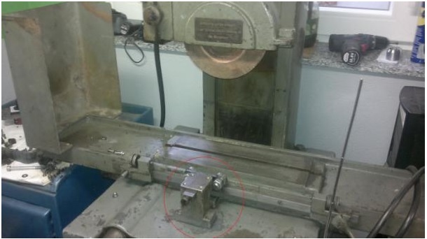

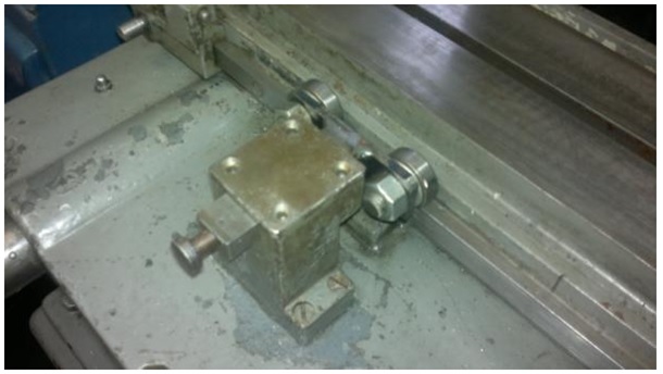

V lasti imam manjši brusilni stroj. Vsi pomiki so ročni. Na stroju je pritrjen nek mehanizem, ki pa ne vem čemu služi. Zanima me če ima kdo podoben stroj in bi znal povedati čemu ta mehanizem služi. Ker na mojem stroju, je nekdo enkrat že popravljal ta mehanizem saj sta zdaj privijačena kar 2 ležaja na ploščico ki jo je predhodno tudi nekdo privaril.
Prilagam tudi sliko stroja mehanizem je obkrožen.

Kot zgleda je nekdo hotel iz brusilnega narediti "rezkalni" stroj. Na vseh brusilnih je miza le prislonjena na vodila, tukaj pa je nekaj letelo in so dodali tista kolesca ki naj bi preprečevala dvig mize.....mogoče.

Kolko gledam sliko, se mi zdi da je to mehanizem za pomik mize levo in desno. Zgoraj imaš mejnike na levi in desni strani in ko pride mejnik do ležaja spremeni smer- gibanje levo desno. Do sedaj še noben brusilni stroj ni bil brez strojnega gibanja levo-desno, prečno je druga stvar. Če to ne dela, nekaj manjka ali je pokvarjeno. :wink:

Glej 25 let brusim, menda bom vedel kak deluje. Pravim ali je pokvarjeno ali pa predelano. Majstri znajo marsikaj naštimat na stroj in to ni original. Predvsem je pa brusilni stroj namenjen za brušenje, ne pa da je multipraktik :roll:

Upam stavit da jim je pri obdelavi dvigovalo mizo in so jo na tak način fiksirali.

bobo točno tako, na postelji imaš stikalo, ki ga povozita kamna na mizi in bi morala spremeniri smer gibanja mize (levo desno), če seveda je podajanje mehanizirano, lahko je pa tudi ročno, tudi to je možno, se "zaletiš" do "stikala" in obrneš vrtenje ročice, kolesa v drugo smer, zakaj pa ne, nekaj podobnega so imeli brusilniki prvomajske, pa še katrei, za brušenje orodij, ki niso imeli strojnih podajanj mize
