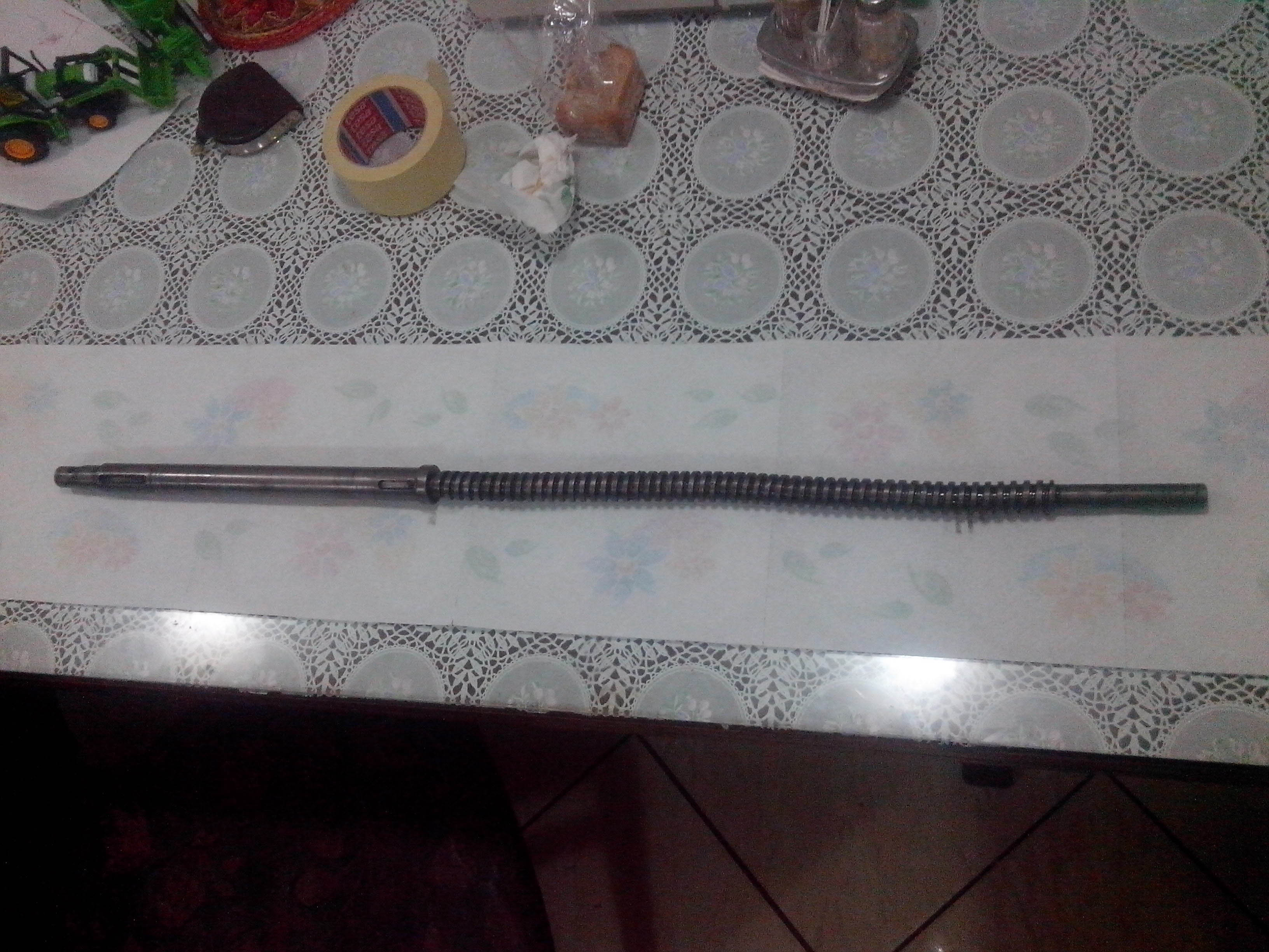

OdgovorNapisal/-a seba20 » 17.11.2013 23:36
na stružnici - križnem supurtu se mi je zvilo vreteno. A je možno to zravnat ali je boljše dat novega delat ? koliko bi stal nov ? dolžina cca. 1m.

Samo se je zvilo?? Le kakšna bolezen je napadla to vreteno?...
Ne preostane ti drugega kot izdelava novega zdravega vretena.

Če žena vidi kaj si dal na mizo, ga mogoče zravna :D
Na tvojem hrbtu :lol:

Če ni kakšna eksotika je opcija tudi nakup, skupaj z matico. Ali pa vprašaš pri kom, ki popravlja podobne stvari.

čisto iz firbca .... zakaj se je tako skrivilo ?. Izdelaj načrt, pošlji strugarju in ga izdelaj ali pa ga izdelaj sam, seveda z potujočo lineto.
drugače pa napiši, za kateri stroj potrebuješ vreteno, bo veliko lažje.

Če se je tako ukrivilo,ko je bilo vreteno v funkciji, je moralo nekam zadeti , bronasta matica je kar dobro prenesla ta pritisk? če delaš novo vreteno ,še matico preveri najbolje še njo zamenjaj?

Gre za vreteno kriznega suporta na starejsi struznci. Vreteno se je zvilo ker je trcilo ob konec suporta. Ima pa pravokotni navoj.

To poravnaš na preši zraven rabiš centrurno uro pa gas LP

sem zravnal ... deluje .. :)
