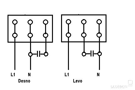

Živjo! Se da z enim pomožnim kondenzatorjem. Ob tem izgubimo okrog četrtino moči. Zadeva je mišljena kot vezava tri krat po 230 V z zamikom faz (kar ne moreš dobiti če nimaš treh faz) ali pa tri krat 380 V z zamikom faz, kar je tri fazni tok. O kapacitivnosti kondenzatorja ti nebi vedel svetovati, malo preglej elektro forum, so dokaj pogosta taka vprašanja. V priponki pa imaš narisano kako se veže, glede na izbrano smer vrtenja.
!!!Obvezno elektromotor najprej veži v trikot, kot je tudi na shemi!!!
tri fazni el mot na eno fazo.jpg (13.01 KiB) Videno 2631 krat
