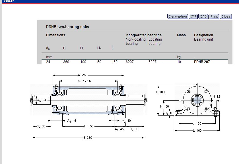

Pri SKF imajo "standardne":
http://goo.gl/wJNFqv
Samo to je bilo vsaj zame noro drago.
Cena lani za PDNB 207 je bila - 4.461,08 € in za PDNB 308 - 4.895,62€ +DDV!
Verjetno ne iščeš to, ampak sem dobil asociacijo na tisto ponudbo pred letom :o
In tako sem uvidel kako malo cenim svoje delo. :wink:
