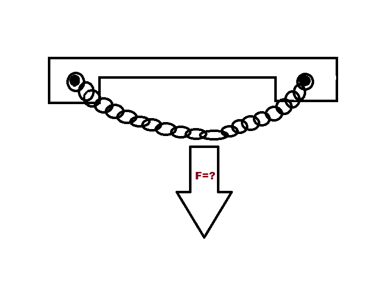

Prosil bi nekoga če bi mi lahko izračunal približno nosilnost, saj sam nisem iz te stroke in tega ne obvladam.
Zanima me koliko lahko maksimalno obremenim navadno železno verigo verigo fi 100mm, ki je na vsaki strani pritrjena z vijakom M12 (oznaka na glavi 5.8). Ostala konstrukcija je dovolj močna tako da tam ne bo problema.

Ups, sem čisto spregledal zatipkal sem se pri eni ničli... Veriga je fi 10 :) Bom narisal še skico...
-Kako pa veš, da je ostalo dovolj močno? Če veš, da je dovolj močno, potem veš tudi, kakšna bo obremenitev. Vprašaj ali bo veriga vzdržala tako obremenitev.
Za verigo pa naredi skico, kako je pritrjena in kako je obremenjena. Ni vseeno če je vijak obremenjen na nateg ali strig.
Kaj pa je to navadna veriga (členkasta, galova, lamelna, ...?)? Poišči jo v katalogu in napiši njene oznake, ali pa jo skiciraj in vpiši značilne mere.

Ostala konstrukcija je dovolj močna, saj je bila že prvotno narejena za dvigovanje težkih stvari...
Gre za statično obremenitev, veriga je členkasta. Vse skupaj pa me zanima samo informativno, ker tako nikoli ne bo sploh obremenjena s takšno težo da bi bilo kritično.
Skico sem poskusil narediti kar v slikarju, bom pa še jutri poslikal kako je pritrjeno :)

OdgovorNapisal/-a Žerjavar » 18.2.2014 6:20
Povej še:
- Razdalja med vijakoma?
- Koliko je veriga v sredini (ko jo napneš v trikotnik) nižje od vijakov?
Prispevkov: 8729
Re: nosilnost konstrukcije
OdgovorNapisal/-a erik97 » 18.2.2014 19:46
Razdalja med vijakoma je 240 cm, veriga pa je 16 cm nižje od vijakov.
erik97
Prispevkov: 8
Pridružen: 17.2.2014 21:08
OdgovorNapisal/-a Pelton » 18.2.2014 21:21
Na hitro ... na sredini verige obesiš 2,6kN in se pretrga. Če seveda vpetje zdrži - odvisno od izvedbe. :D

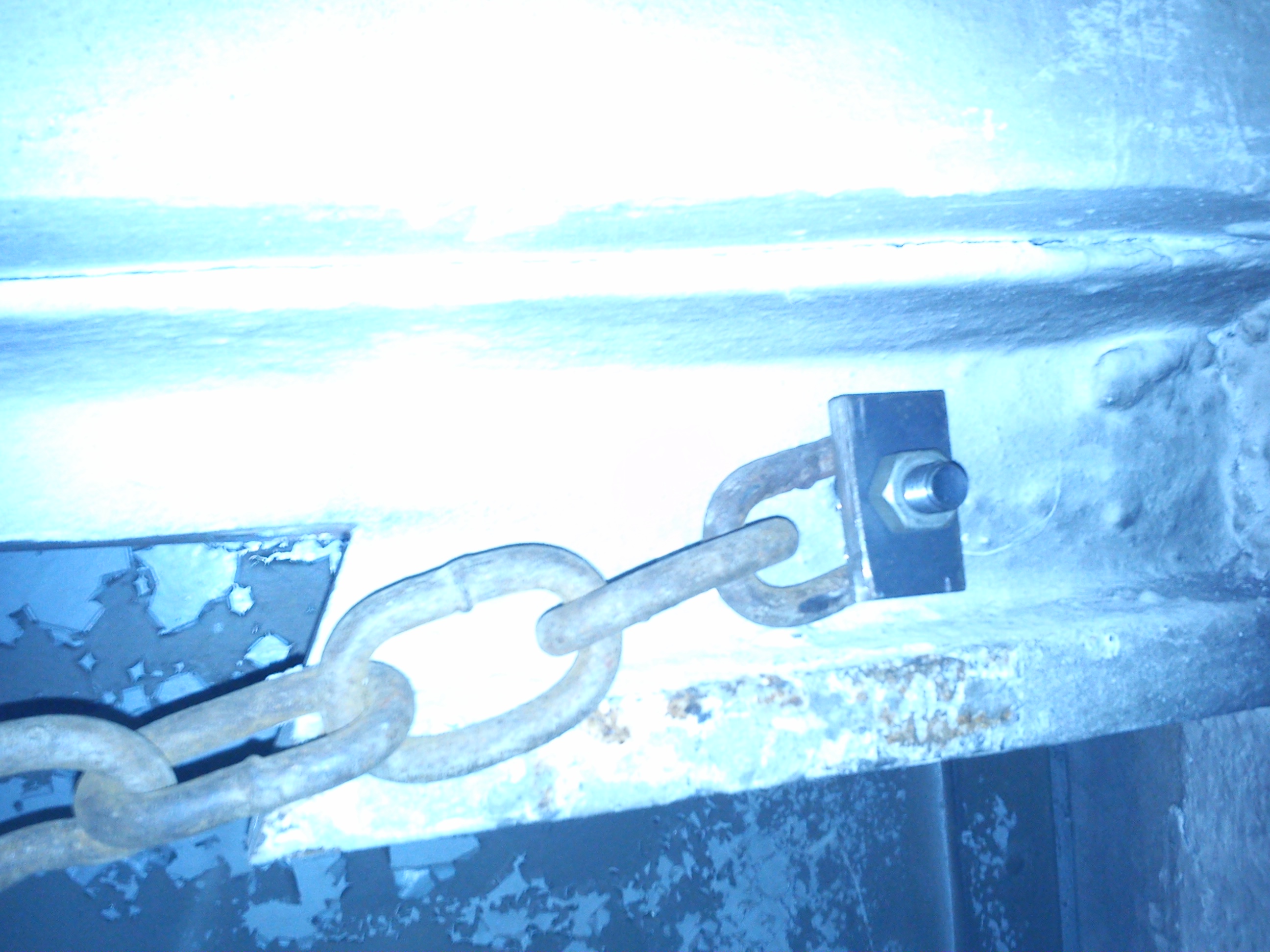

OdgovorNapisal/-a erik97 » 18.2.2014 21:39
Da bi zdržala le 260kg? To pa me je presenetilo... Še slika kako vijak drži verigo.

OdgovorNapisal/-a Žerjavar » 18.2.2014 21:54
Vzdrži več, toliko je varno obremenjevati.
Če bi bila veriga daljša, da bi se bolj povesila, bi zdržala več.

OdgovorNapisal/-a erik97 » 18.2.2014 22:14
Hvala za odgovore. Potem pa je boljše da jo spustim tako da bo na sredini še nižje, kot pa sedaj ko je le 16cm nižja od vijakov.
