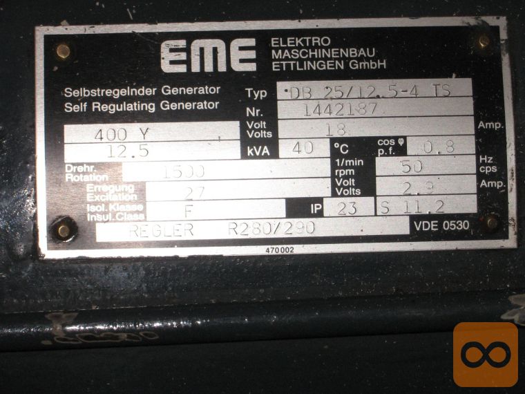

Pozdravljeni imam težavo in sicer kdo bi mi objasnil, kako se določi oziroma ,kako gledaš elektro agregat da vidiš ali se vrti levo ali desno .Imam trofazni generator EME in bi ga gnal s
traktorjem,preko mutiplikatorja,in ali je za generator vse eno ali ga vrti levo ali desno.
Shema je v doc.

Če ni posebej označeno je vseeno v katero stran se vrti.

Hvala za odgovor,ker prodajalec mi je dejal če obrnem smer vrtenja moram na alternatorju zamenjati faze,kar semi zdi malo nelogično.
http://shrani.si/f/s/xq/1rdOCQBR/agregatshema.png
