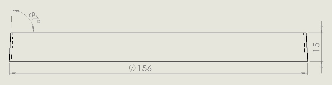

rabil bi obroc, ki je shematsko prikazan na sliki. V osnovi se gre za INOX cev, ki bi se na dolzini
odrezanega pasu cca. 15 mm povlekla v rahli konus cca. 3 stopinje. Sam tocno ne vem kako se
rece temu postopku oziroma kdo bi lahko izdelal taksen obroc. Poznam npr. izdelovalce za izpusne
lonce, ki imajo podobno pripravo, da cev razsirijo, vendar le za manjse premere.
Hvala za pomoc

glede na to da ni visok, ga lahko postružiš, možno pa je tudi da ga na stružnici samo preoblikuješ z koleščkom, na podoben način kot so počeli to v Emotu đžezve za kavo.
Re: Vlek valja v konus
OdgovorNapisal/-a fikus_ » 19.3.2014 7:41
Če imaš več kosov, postruži trn in z njim razširi cev/obroč. Glede mere se boš pa moral verjetno malo poigrati in testirati.
Če ni potrebe po gladki pločevini, lahko narediš konusni obroč kovaško. En rob kuješ in tanjšaš ter tako avtomatsko dobiš konus. Lahko bi ga tudi valjal in s tem tanjšal.
