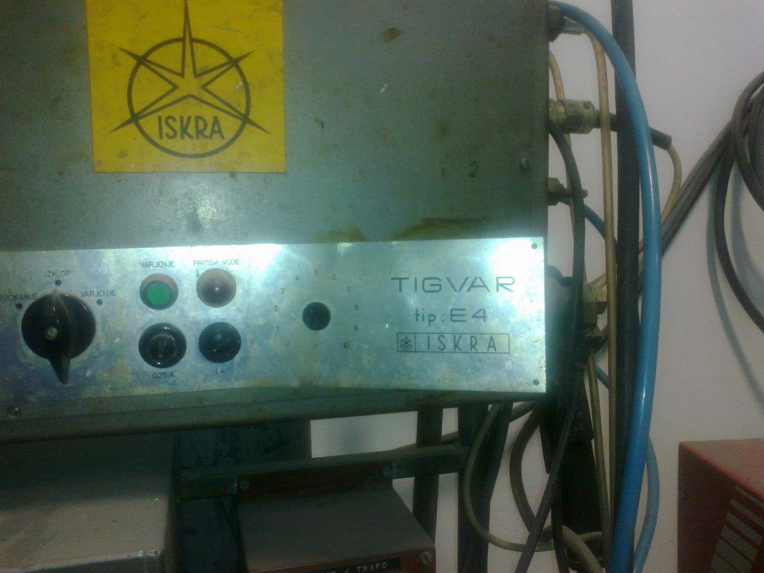

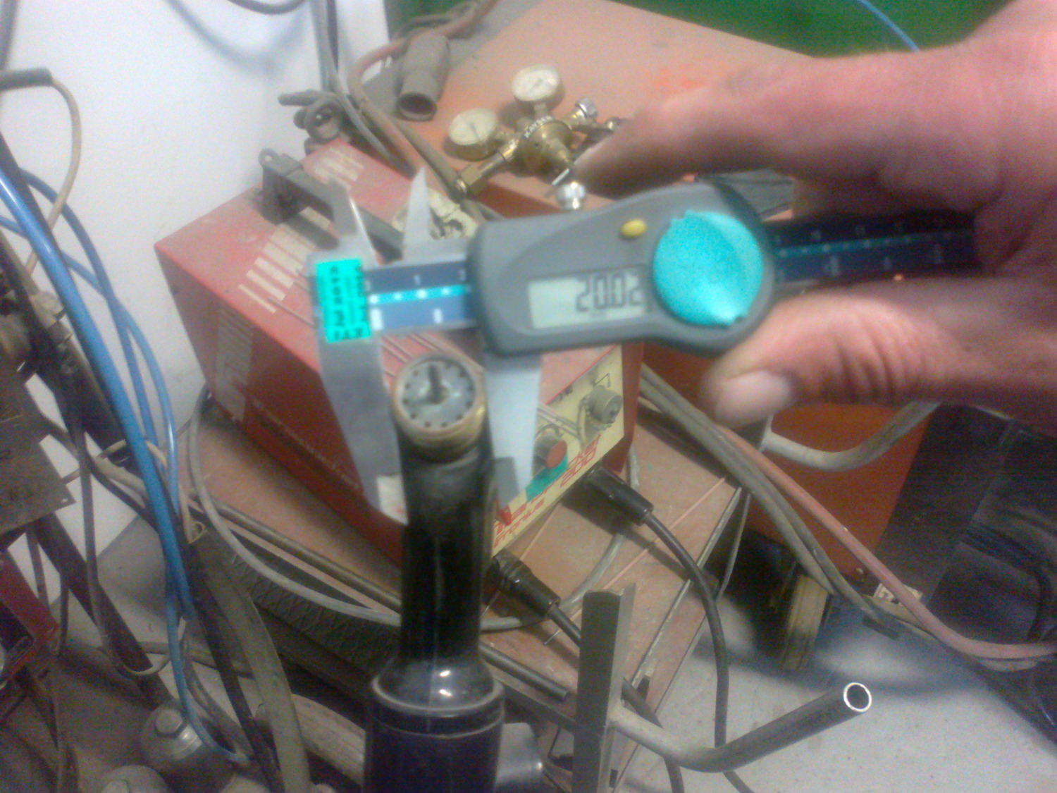

Pozdravljeni, počila nam je šoba na pištoli na varilnem aparatu Iskra TIGVAR tip E4- navoj naj bi bil M20x1,5. Rabili bi novo, je pa aparat že bolj star, tako da, ne vemo, če se to še dobi, oziroma splača. Ima kdo kakšno idejo oziroma nasvet? Hvala za pomoč že vnaprej in lep pozdrav. Jože.

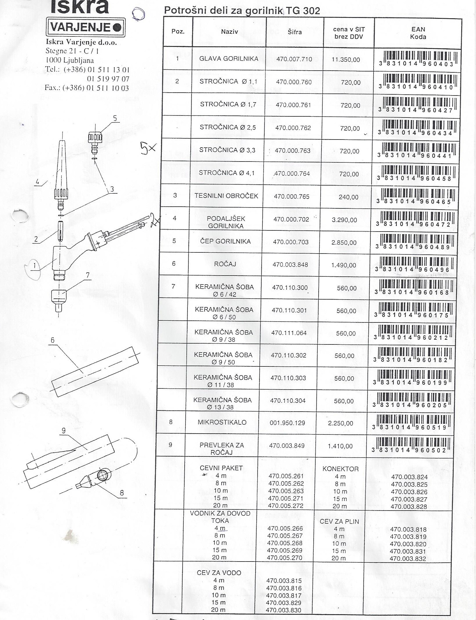

To je gorilnik TG 302,
...tudi mi nabavljamo pri Ingvarju...

šobo smo dobili v Ljubljani v Iskri - cca 6 € dve šobi.
