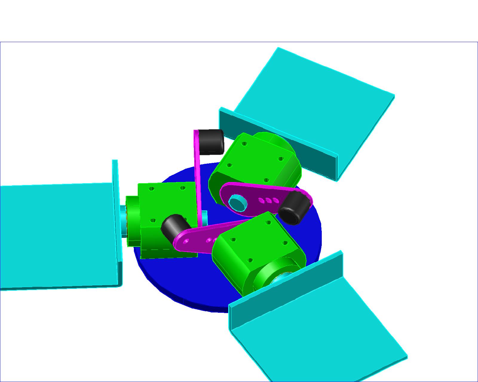

OdgovorNapisal/-a acme12 » 7.8.2014 21:25
Za enkrat ne ustvarjam še nič, razen idejnih skic. Me pa matra, da bi se je enkrat lotil. Če bi le bilo malo več vetra, potem bi bilo volje mnogo več :lol: . Ker nisem ravno ljubitelj elektronike in motorčkov, bi lopatice krmilil pasivno. V skici manjkajo še vzmeti, linearno vodilo in ročice, ki skrbijo, da se lopatice obračajo enakomerno. Se pa moram še pozanimati, kolikšna je verjetnost uspeha, da ne bo nastala ognjena krogla. Kakor vem, je zelo težko uskladiti generator in rotor.
