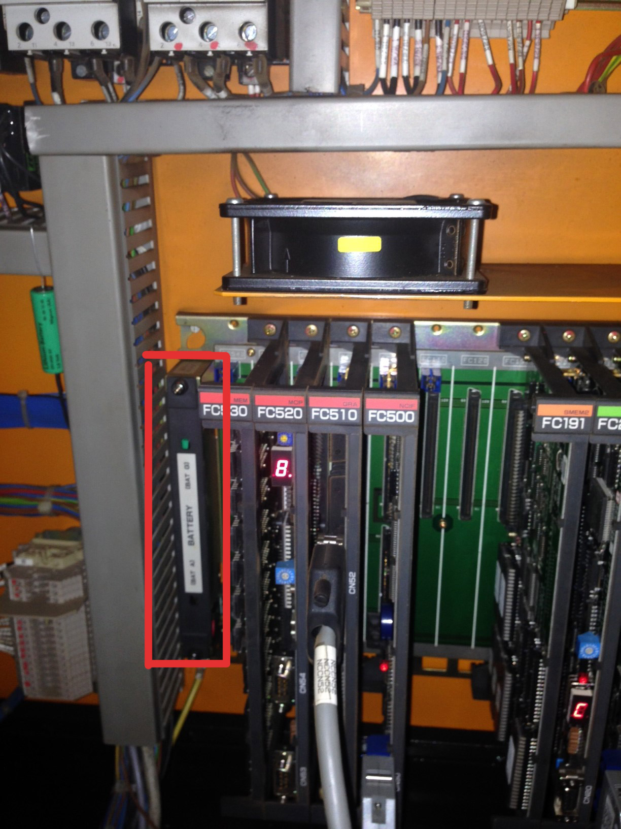

da, to me je zanimalo. Pripnite tudi sliko ekrana v trenutnem stanju in točno lokacijo baterije, ki ste jo menjali. Jutri preverim v službi za dokumentacijo.

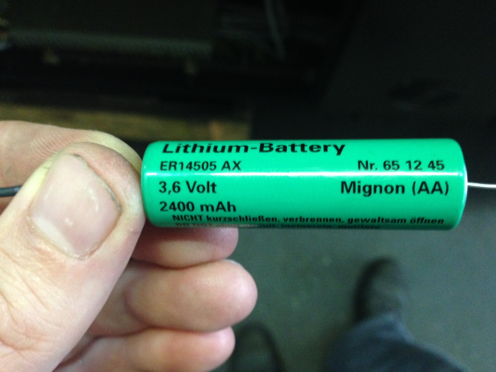

OdgovorNapisal/-a RenatoI » 1.10.2014 11:56
Tukaj je bila menjana baterija.
Lokacija baterije
Baterija
Baterija
