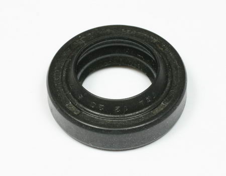

Kje bi lahko kupil nove manšete za črpalko štrajfiksa (visokotlačni čistilni stroj) ker so obstoječe očitno začele popuščati. V komori s poševno odmično ploščo na gredi motorja se je pojavila voda, nastala je ena rjava tekoča packarija, verjetno mešanica vode in masti. Ne bi opazil te napake, če ne bi crknil ležaj na motorju in na moje presenečenje na strani ventilatorja, ne na strani pogona, zanimivo. Če bi poševno ploščo zlahka dobil dol z gredi, bi preventivno menjal še ta ležaj, ampak ga bom pustil, dokler bo zdržal, oni drugi ležaj je šel dol brez težav.

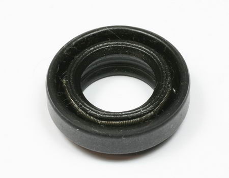

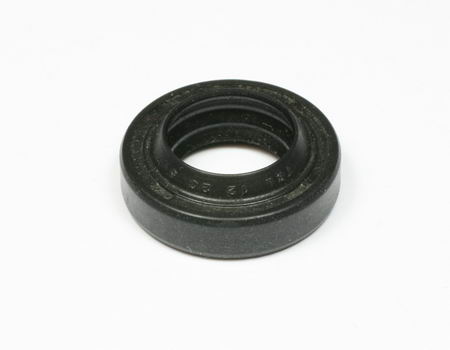

Prilagam fotke manšete, zunanja mera 20mm, notranja 12mm, je pa to na batkih črpalke, so pa 3 batki. Manšeta je z zadnje strani kot semering, ima tesnilni rob in tisto vzmet da vleče skupaj, ne vem kako se temu reče.
Vprašal sem v Tinex, kjer sem kupil ležaj (mimogrede, ker mi je blizu) in imajo le semeringe.

S takimi zadevami je kar težava. Prepiši celotno oznako, ki je na tesnilu in išči na internetu. Pred slabim mesecem sem imel podoben primer le, da je šlo za veliko večje tesnilo. Po nekaj dneh intenzivnega iskanja sem našel in naročil to tesnilo v neki Litovski spletni trgovini z rezervnimi deli.
Slovenski dobavitelji ležajne in tesnilne tehnike so samo debelo gledali, ko sem povedal kaj potrebujem, dobavitelj originalnih rezervnih delov pa je hotel za takšno tesnilo cca 1/3 plače.

Štrajfiks je no-name, ena cenejša zadeva, italjanska menda. Stroj je svakov, jaz ga le popravljam, za servis sem že gledal in nič našel, običajno pa menjajo kar celo črpalko, spet odvisno od firme in njihove politike z rezervnimi deli.
Oznake so vidne celo na fotki, vendar ne v celoti: TCL 12 20 5/7
Dimenzije se ujemajo z oznakami, luknja je 12mm, premer je 20mm, debelina obroča 5mm in skupna debelina z manšeto je 7mm.
Kako s tem iskati po internetu ne vem, če vpišem celo oznako ne najdem uporabnih zadetkov, vsaj zaenkrat mi še ni uspelo najti nič uporabnega.
Poslal sem nekaj e-mailov s povpraševanjem in fotografijami, če ne bom dobil nič, jih pač ne bom menjal. Če pušča bolj malo, bo trajalo kar nekaj časa, da se mast pomeša z vodo, lahko bi po nekaj obratovalnih urah razdrl črpalko in preveril stanje in bom videl v kakšnem stanju so tesnila.
Stroj je star že nekaj let, nizek cenovni razred in se verjetno ne splača kaj dosti vlagat vanj, dokler bo delal bo delal.

Pozdravljen. Če nikjer ne dobiš že izdelane, povprašaj v kakih podjetjih, kjer izdelujejo tesnila in podobno. Verjetno bi to lahko izdelali.

reber napisal/-a:Štrajfiks je no-name, ena cenejša zadeva, italjanska menda. Stroj je svakov, jaz ga le popravljam, za servis sem že gledal in nič našel, običajno pa menjajo kar celo črpalko, spet odvisno od firme in njihove politike z rezervnimi deli.
Dvakrat sem kliknil, pa sem našel tole: http://www.pressureparts.com/46-1262
Pa če bi še parkrat, bi se zagotovo našlo še kaj bolj uporabnega. Malo truda je že potrebno vložiti...
