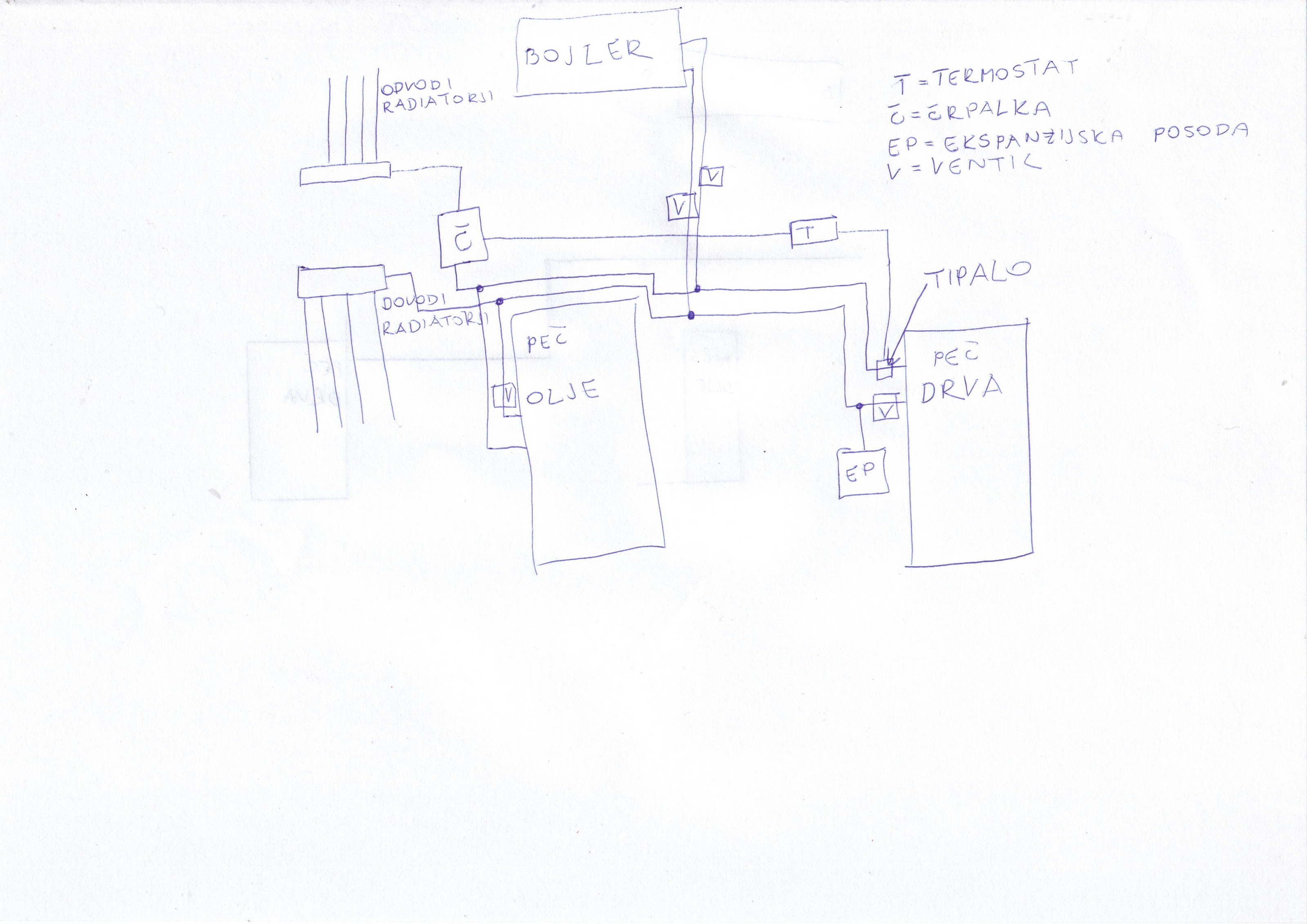

Imam sledeč problem. Pred petimi leti smo se odločili da polek peči na olje dodamo peč na drva. Vse skupaj nam je vezal "tapravi" mojster. Sedaj imamo kup enih problemov. Voda v radiatorjih se segreje, vendar je takoj hladna, v peči slabo gori, ko odpreš vrata se ti v glavo kadi, študiram že o namestitvi nape nad peč, da bo vsaj kam ta dim šel, voda v bojlerju je topla samo če so vsi radiatorji zaprti.
Prilagam sliko vezave. Nimamo mešalnega ventila, bojler je vezan malo nenavadno, termosifonski sistem ogrevanja je čisto mimo, saj je bojler le 2m nad pečjo, skratka kup napak. Kako bi moralo biti pravilno oziroma kaj vse manjka?

Tvoj problem je vlek peči, dimnik ti ne vleče. A si spucal dimnik. Peč ti dela na premajhni temperaturi in zato so dimni plini prehladni in ti hitro dimnik zabije. Mešalni ventil bi bil dobra izbira.Mogoče je tudi premočna peč.
Premalo termosifonskega kroženja. Boš moral vgraditi črpalko.

Kakor imaš narisano, je vroča cev (zgornja ) na peči na drva zvezana na peči na olje spodaj in obratno-torej so peči zvezane navzkriž-je to res tako al si se zmotil, ko si risal shemo? Bojler če je 2m nad pečmi( verjetno pod stropom kurilnice), je več kot dovolj višinske razlike, da mora greti. Če je res tako zvezano, kot je narisano, ena peč greje drugo in obratno.Peči bi morale biti zvezane na ogrevalni sistem preko ventilov-verjetno vklopiš peč na olje ročno, in bi takrat zaprl ventile ene peči in odprl druge. Lahko bi imel za to posebej tropotni mešalni ventil-ko je v eni skrajni legi, je povezana ena peč, v drugi pa druga.
Pri ležečem bojlerju (kot je narisano) je lahko problem, ker gre cev za ogrevanje po vsej dolžini bojlerja. Če ni idealno nameščen, se hitro naredi zračni mehurček in termosifonski pogon ne zadošča za premik mehurčka..

Hvala za odgovore. Ja res sem se zmotil pri risanju pri peči na olje, cevi so ravno obratno, se opravičujem. Glede lege bojlerja v vodoravni smeri nisem nikoli niti pomislil na to kar je žerjavar povedal.
Po branju odgovorov sem se odločil da bom najprej podaljšal dimniško cev, verjetno bo to res rešilo problem z dimom, dimnik imamo pod slemenom in baje da to ni najbolje pa še kratek je, dodal bom pa še črpalko za bojler, pa da potem vidim na čem sem.
