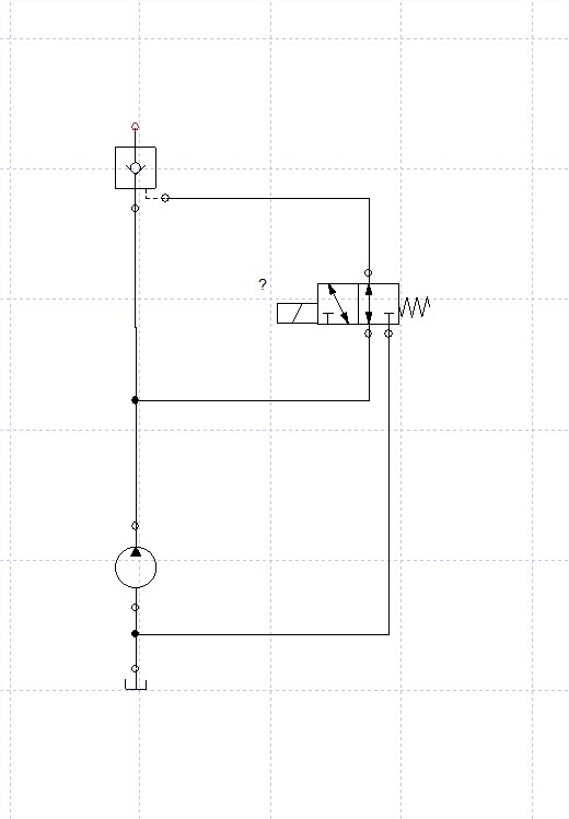

Če imaš kje takšen ventil ne vem, mogoče se najde. Sicer bi moral narediti pa takole. Hidravlično krmiljen nepovratni ventil + 3/2 NO elektro ventil.
To deluje v primeru, da je pumpa vklopljena, oz. imaš tlak.

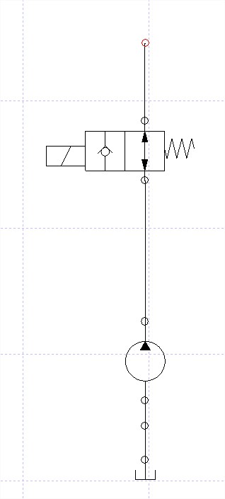

Sem se spomnil, da obstajajo tudi takšni ventili.
Automation Studio - [Project1 Diagram3]_3.jpg (20.25 KiB) Videno 414 krat
Recimo Rexroth M-2SEW 6 P3X/420MG24K4

OdgovorNapisal/-a xstrojnik » 24.3.2015 11:58
Ja, to je pa že bolj uporabna reč. Hvala ti!
