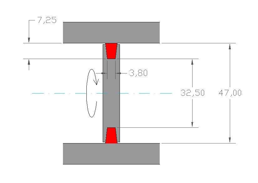

Zdravo. Ali kdo ve kje je možno kupiti klobučevinasto tesnilo za situacijo na spodnji sliki?

V davnih časih se je v ta namen kupila klobučevina v plošči ustrezne debeline izrezal se je trak, katerega se je naoljenega zatlačilo v utor.

Material se dobi v Filc Mengeš.

Dobiš že filc obroče po DIN 5419 na:
http://www.filzshop24.de/filzshop/produ ... ringe.html
Lahko pa v slo pri komu ki prodaja ležaje.

Hvala fikus. Filc že imam, se je čudežno valjal v domači omari.
