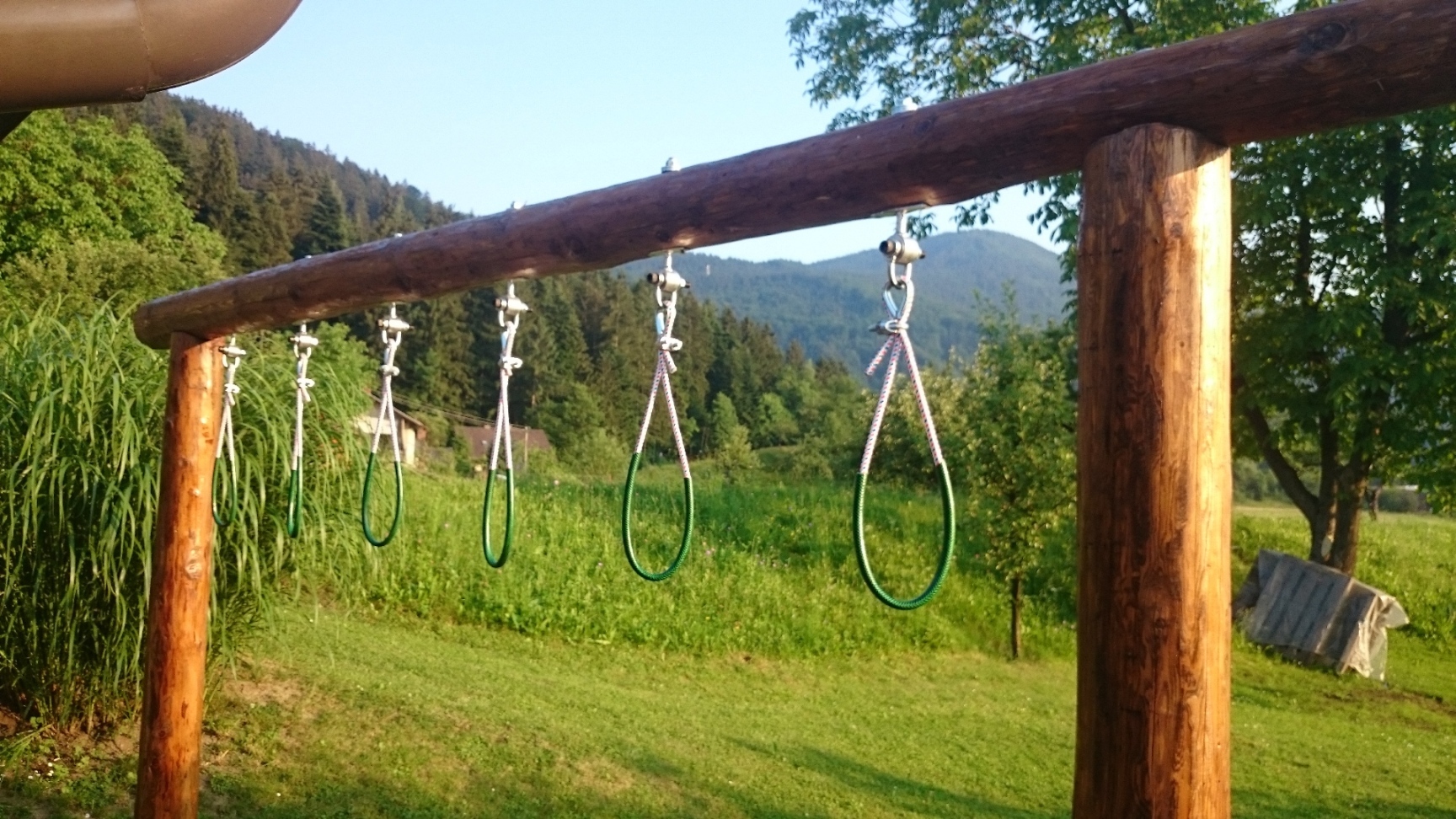

Za hčerko sem naredil igrala (prilagam sliko). Težava je na vrveh in sicer se, ko se obesi gor ter preprijema iz ene na drugo ji stisne dlan. Nekje sem videl, da je bila na delu kjer je nameščena cev vrv premazana z nekakšno maso (silikon), da drži obliko tudi,ko se preprijema po vrveh. Hvaležen sem za vsako informacijo kako rešiti ta problem.

Namesto zajle oziroma vrvi uporabiš nekaj, kar prenaša tudi kakšne druge obremenitve ... npr zviješ kljuke ali zanke iz okroglega jekla, aluminja, lahko tudi narediš oprimke iz lesenih klinov....dodaš cev za oprijem in je to to.
Vrv ali pa jeklena vrv ... je namenjena in nosi samo natezne obremenitve...kaj to pomeni pa ti iz prakse pove tvoj otrok :-) :-) :-).

Cev zaviješ krožno ,oziroma podobno obliko ? cca 180 ° ( pač po potrebi ? ) katera ima malo večji notranji premer od zajle ,ter jo vstaviš v njo , tako da je oprimek trden , ter ne stisne zapestja.
