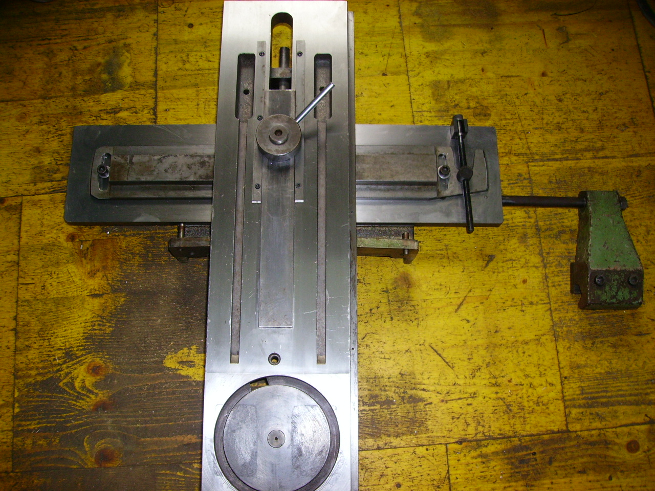

OdgovorNapisal/-a planinc425 » 20.6.2015 3:25
Takole zgleda, če koga zanima, kako deluje, pa naj pride pogledat.
Montirana je na Boehringer/Prvomajska stružnici. Dela odlično.
b.planinc 031 319052 Krško.

OdgovorNapisal/-a predator3 » 20.6.2015 5:55
dakomat pozdravljen
Malo heca mora bit ne bodi takoj užaljen.
Poglej če kotna vodila vlečejo prečni suport je normalno da odvijačiš matico na vretenu prečnega suporta in jih pobereš ven.
Mali suuport postaviš pod kotom 90 stopinj da boš lahko dodajal oziroma odvzemal ker ti glavni prečni tega ne dovoljuje ker je brez vijakov v matici suporta.
Nastaviš kotna vodila najlažje že po obstoječem kosu z merilno uro.
Kotna vodila pritegneš in pripravljen si za struženje konusa.

OdgovorNapisal/-a planinc425 » 21.6.2015 3:08
Če jo gdo želi, jo lahko dobi pri meni.
Bplaninc 031 319 052 Krško.
In na VDF Boehringer mašini, pa zgleda tako.

Re: Letev za struženje konusov
OdgovorNapisal/-a planinc425 » 21.6.2015 3:22
Sicer pa...
Izdelano v Raši (Prvomajska), za VDF Boehringer, D420, D480 in D530 tipe mašin.
Seveda se lahko montira tut na druge mašine (stružnice).
Dela zelo dobro, je zelo praktična in uporabna.
