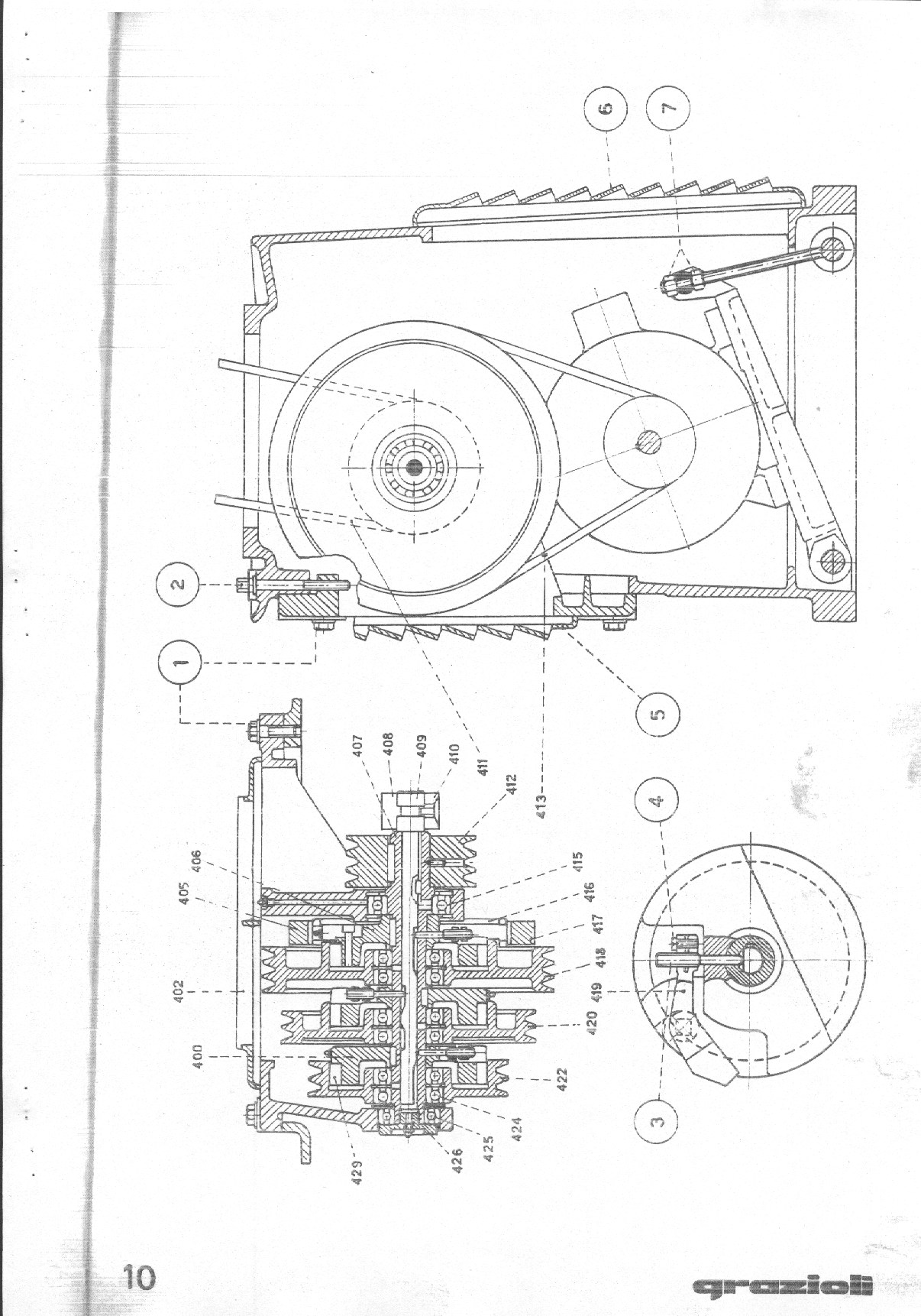

Evo, še slika sklopke in orig. prerez.

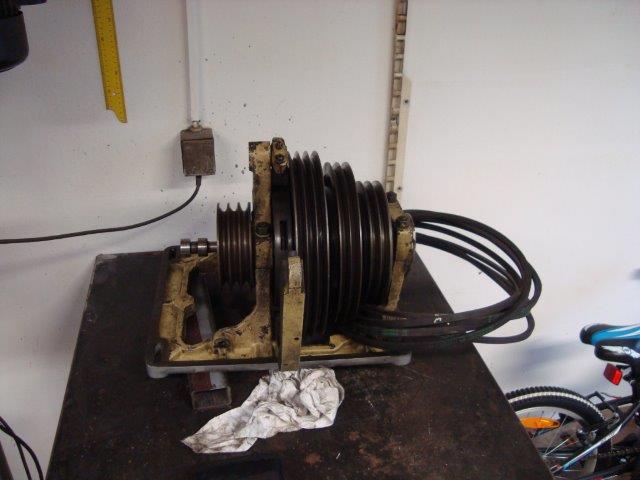

Slike ne morem prilepiti, ker je najbrž prevelika.Za danes imam dovolj, jutri pa pošljem sliko jermenskega prenosa, ki pa je v bistvu brez veze za tistega ki ve za kaj gre.Bom jo pa vseeno nalimal za tiste ,ki jim bo mogoče kdaj prišla prav ob podobnem problemu.

Evo upam da je šlo.

To so elektro sklopke ?

Ne, mehanske malo višje je shema ampak se bolj slabo vidi, ker ne moreš prilepiti slike normalne velikosti.
