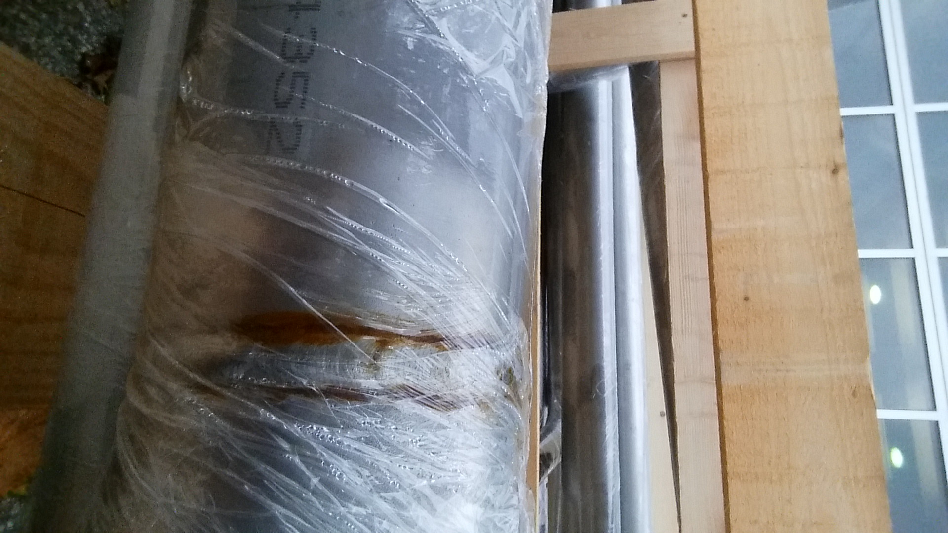

OdgovorNapisal/-a kosovir » 29.9.2015 7:33

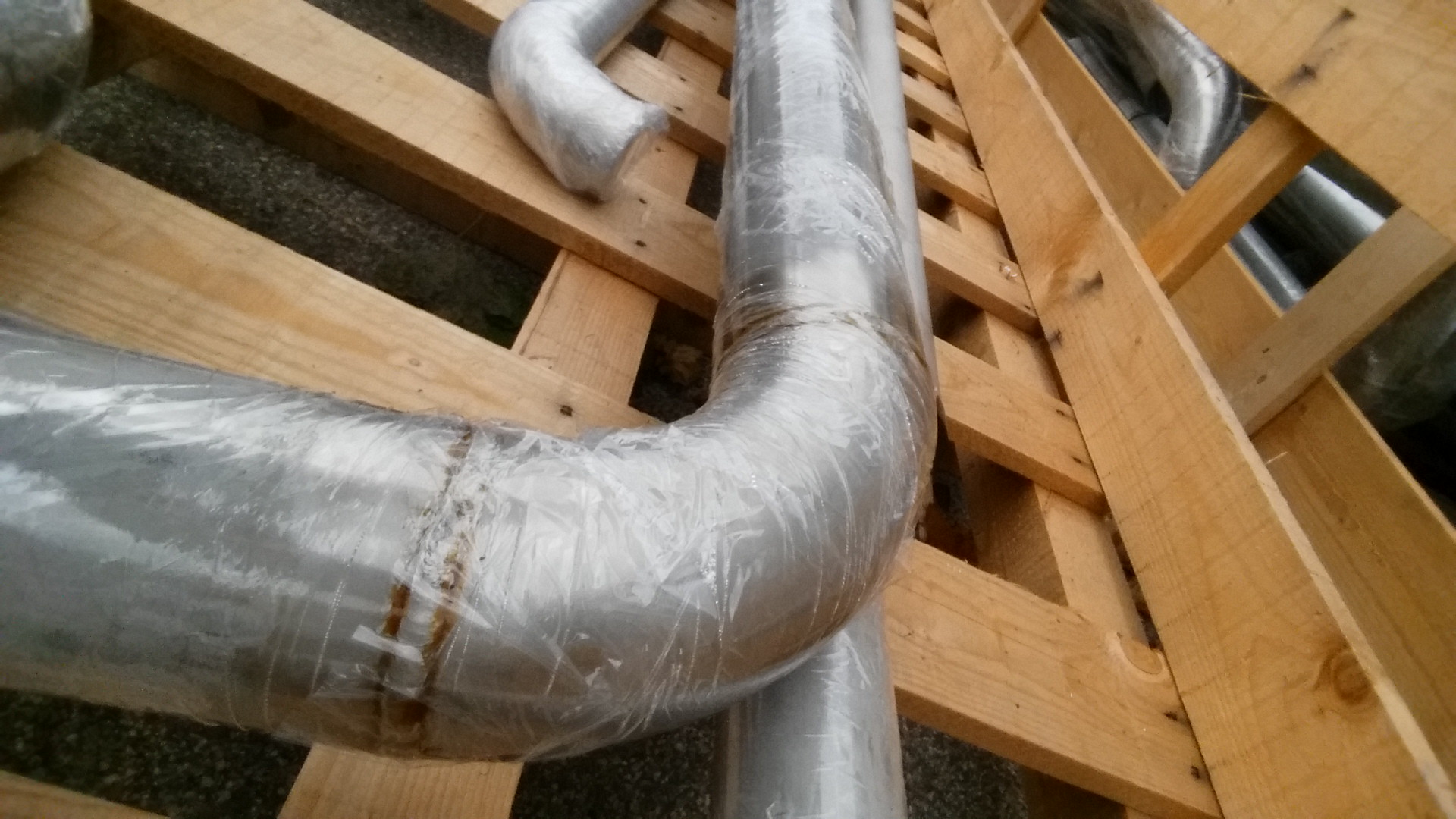

Imamo problem s korozijo nerjavnega jekla 1.4404. Zvari po čiščenju z "bajcpasto" rjavijo. zvari so najprej očiščeni z ščetko ( od 3M) ki je namenjena čiščenju inox zvarov potem pa je zvar zbajcan in pravilno očiščen. Orodje ki se uporablja za pripravo zvarnih robov, žage vse orodje je za inox. Zakaj pride do korozije zvarov če ga ispostavimo vlagi. Korozija se vedno najprej pojavi na delu med zvarom in osnovnim materialom.
Slike so v priponki.

Ali ga po luženju nevtralizirate?
Namreč luženje (jedkanje) z "Antox" pasto je zelo kisel postopek, ki topi železove kristale in njegove okside, ki nastajajo ob varjenju. Zadeva zaleze med kristale in je takoj prisotna interkristalna korozija.
Zato je po jedkanju nujno zadevo nevtralizirati z neko bazo (lugom). V ta namen se dobi pripravek, ponavadi je to Ba sulfat. Lahko uporabiš pa tudi kaj drugega, npr. apno.

Oh, ne! Treba ga je oprati z vodo in to konkretno, z zelo veliko vode. Najbolje pod pritiskom, z Wapom.
Odstraniti moraš kislino in produkte jedkanja. To je fluorovodikova kislina, ki je teoretično najmočnejša, kar jih je možnih! Topi steklo! :-? Fluor je tako majhen in obenem reaktiven element, da ...
V glavnem oprati z mnogo vode in nevtralizirati.

Ne luži se več. uporablja se mikropining .

po obdelavi je potrebno stvar nevtralizirati ali vsaj sprati s veliko vode. ne pozabiti na pasivacijo!! pri nas kupci velikokrat zahtevajo peskanje nerjavečih izdelkov s steklenimi perlami, kar je princip enak kot mikropeening samo da se uporablja soda ali kaj podobnega.
