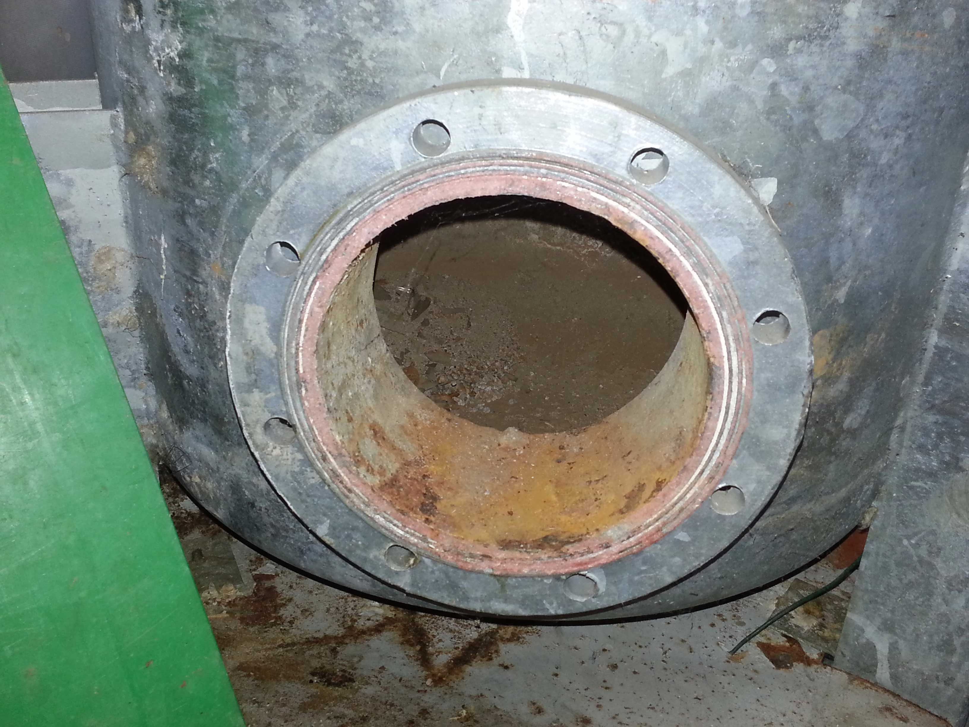

Imam en star bojler 300 litrov cca, velikosti tam 170 cm širine nekje 50cm
rad bi ga uporabil kot zalogovnik toplote, ampak preden to izvedem ga treba znotraj očistiti.
Problem je ker ni prostora in je odprtina za grelec ki ga ni več, na dnu posode in v črko L tako da ni šanse da bi dostopil s kako žično krtačo ipd.
Je pa pocinkan od zunaj tako da žaganje in varjejne nazaj ne pride v poštev.
kako se take zadeve lotit, mislim ali obstaja kaka kemija ki bi malo popucala zadevo, pač se bojim da mi bo uničilo obtočno črpalko na centralni.

-ferosan
-odstranjevanje rje z elektrolizo (voda+kristalna soda, kos čistega železa, ki ga po potrebi med postopkom zbrusiš in pa primerno velik izvor enosmerne napetosti)
-mehansko (si izdelaš pripomoček, ki bo posodo vrtel, daš v posodo recimo grob pesek in jo vrtiš)

Ferosan nikakor, ker bo cink požrl. Mravljična kislina (HCOOH)
Tudi ocetna bo v redu, le da je bo treba več.

Tale metoda z elektriko je videt zanimiva, ni treba v bistvu nič čačkat putiš kak dan in bi moglo lepo it stran, pa tud zlo simpl zgleda, imam avto polnilec samo en kos čstega jekla ali železa vzamem vržem bojler na glavo, nafilam z vodo in pičim al pa ga postavim bočno in premikam (rotiram) vsak dan za 90 stopinj.
da nebi kuhal vseh 300 + litrov od enkrat
bi to šlo ?

Jaz bi še vseeno prej poskusil zdrgniti s krtačo, zato da ne bo trajalo predolgo. S čistim železom je bilo mišljeno seveda jeklo (nanj pritrdiš plus, minus pa na posodo). Posodo pokonci, saj pri postopku nastajajo eksplozivni plini, tako se ne bodo kopičili v posodi (postopek izvajaj nekje kjer je dobro zračeno, najboljše odzunaj). Nekje zbrskaj pravilno razmerje med sodo in vodo, uporabi minimalno ali malo manj sode, več sode-manjša upornost-večji tok enak učinek. Dobro bi bilo kontrolirati tok, da slučajno ne skuriš polnilca. Če je tok prevelik zmanjšaš železen kos ali spremeniš koncentracijo ali če imaš možnost zmanjšaš napetost... zdaj sem se pa že preveč razpisal :)

bom naredu tko + eno žično krtačko na kako palico in kamero not ker drugače ne morem videt kje drajsam.

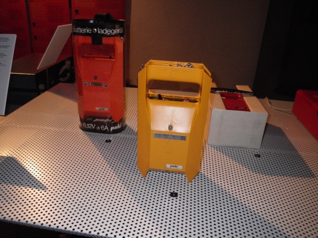

Ima pa polnilec akumulatorjev od iskre star ko metuzalem tisti rumeni iskra puhi kot sem prebral (zdej prvič od kar je pr bajti)
pomojem bi mogu zadostovat ?

Poskusi. Tam kakšne 4 ampere bi že moral zdržat.
