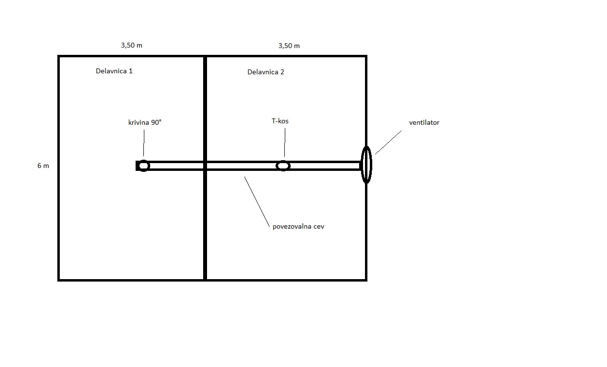

Rad bi naredil neko enostavno prezračevanje za 2 delavnici, kjer se obdeluje kovino (varjenje, brušenje...). Vsaka delavnica je velikosti ca 6 m x 3,5 m x 3 m višine. Torej skupaj okvirno 120 m3 prostornine. Težava je v tem, da v obeh delavnicah ne moram prebiti stene, da bi vgradil nek stenski ventilator, ampak le v eni... Tako da sem razmišljal, da bi v delavnici, kjer se to da, prebil steno, vgradil ventilator, katerega bi preko cevi povezal s to delavnico in delavnico ki je zraven. Torej, da bi recimo bila v vsaki delavnici potem pod stropom odsesovalna cev, vezana zaporedno. Za boljšo predstavo prilagam skico delavnic.
Zanima me, kakšne premere cevi bi bilo po vašem mnenju treba uporabiti, ter kakšen ventilator (obrati, moč, pretočnost...).
Hvala za morebitne rešitve.
Ventilacija, skica.jpg (42.94 KiB) Videno 1018 krat
