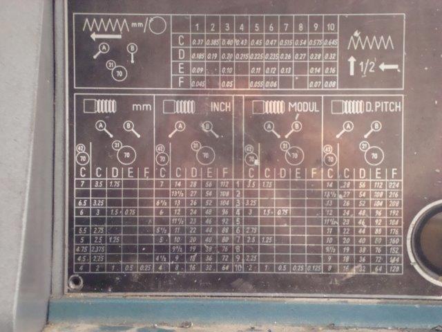

Prosim, če mi nekdo razloži kaj na tabeli pomenijo izrazi modul,pitch d.kakšni navoji so to. Ne morem naložiti slike. Bom še probal.

Nekaj podobnega se pojavi tudi pri zobnikih imaš modul in metrični korak.
1M =3,14 mm

mislim, da teh dveh neboš nikoli uporabljal ali pač, kdove :o , kolikor se spomnim je modul tabela, tabela za izdelavo - struženje polžev, o tistih pitch se mi pa ne sanja popolnoma, mislim, da gre tudi nekaj okoli požev, samo v colskem sistemu???, naj me kdo popravi..., se mi ne ljubi iskati..., ja je bilo na ada-h, na tnp-jkah in na vdf-kah..., rezal boš m in " navoje, to je to... :lol:

P korak navoja ali Pitch je isto korak navoja . P = Pitch .
d je pa ponavadi premer , če se še spomnim .

Se mi je zdelo,da bo nekaj pogojno uporabnega.Bom pa vseeno prilimal sliko in zastavil še eno vprašanje.
gobar:
Kaj pomeni pitch že vem, mene zanima sama uporaba.

demz:
nikoli ni prepoznom, pa 127 je moral biti na škajah...
kouter:
no niso pa te table pogojno uporabne, če naletiš na tak problem, pridejo hudičevo prav :lol:

OdgovorNapisal/-a KOUTER » 7.3.2016 20:05
gobar spet ga sekaš.
Zobniki so seveda isti ampak menjalnik je v drugem položaju in posledično imaš drugačen pomik.
Na zgornji sliki se ne vem zakaj ne vidi skrajne desne vrstice "F" kjer so drugačni pomiki kot pri inchih.
Če pa kliknete objavi odgovor se pa vidi cela slika. :o
Zanima me še sledeče:
Na suportu imam možnost sočasnega pomika vzdolžnega in prečnega suporta.Imam ročko z katero priviješ konus v suportu in imaš sočasna pomika.Čemu to služi?
