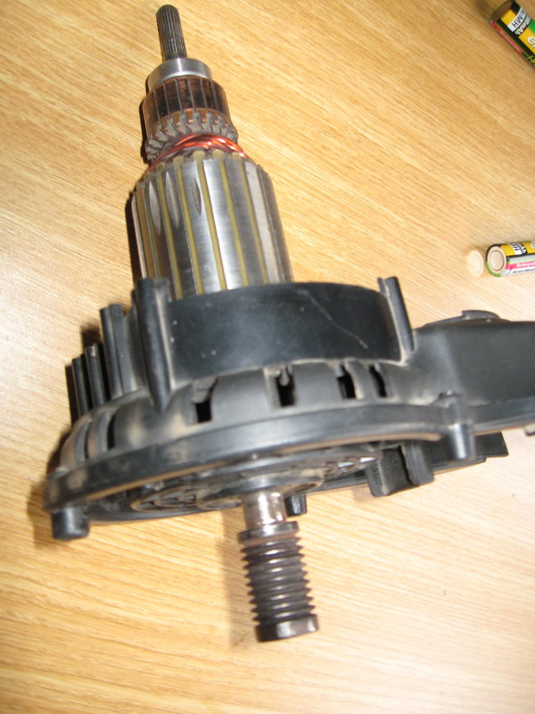

OdgovorNapisal/-a aandrejj » 25.3.2016 17:36
Imam rotor ki je na os jermenica za ploščati jermen 10PJ.Rad bi izbil brez poškodbe.Težava je da ne gre ven.Sem tudi segrel da se razširi pa ne gre.Ne vem kako je nasajen je mogoče notri posebne objemke ki fiksira jermenice?Oprosti za pisavo ker ne slišim.

Daj sliko...

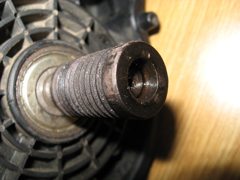

To je verjetno sestavljeno s krčnim nasedom. Ne bo šlo lahko narazen!
Na hitro bi moral segreti z induktorjem, navitje par ovojev okrog jermenice, pa potem hitro sneti.

ja je krčni nase z vzmetno pušo, šlo bo samo s snemalnikom "abcigerjem", podobnim za snemanje avtomobilskih "končnikov", drugače bo težka...

OdgovorNapisal/-a aandrejj » 27.3.2016 7:44
Se mi je zdelo da je notri krčni nased.Nisem vedel kako se reče.Bom poskusil.Hvala za vsi odgovor.

Mimogrede omenjeno vzmetno pušo srečamo pod imenom tolerančni obroč. Drugače pa preša zna delat čudeže, če imaš možnost prav podložit. V takem primeru lahko tudi na konec jermenice navariš matico, pa potem lepo z vijakom dol spraviš.
