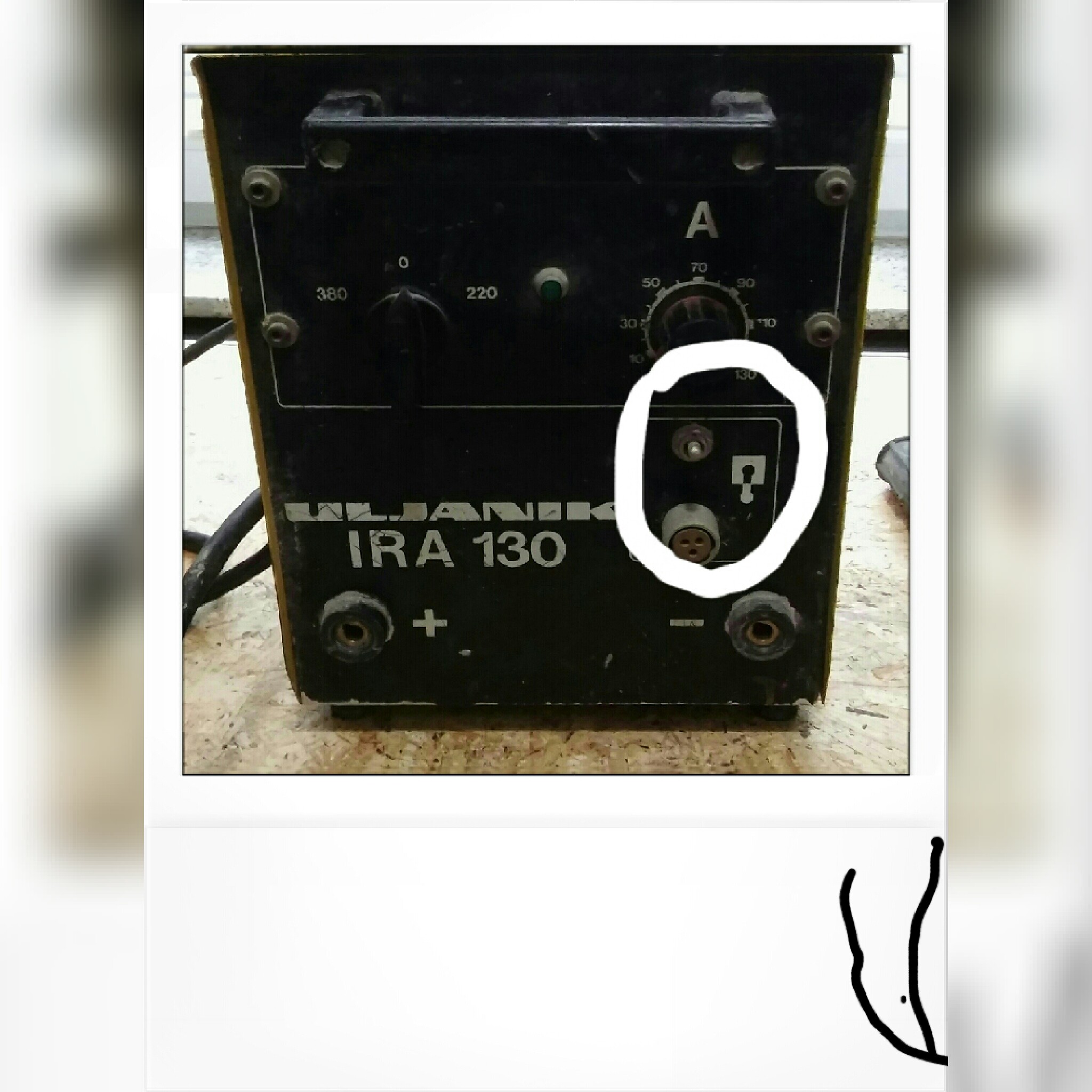

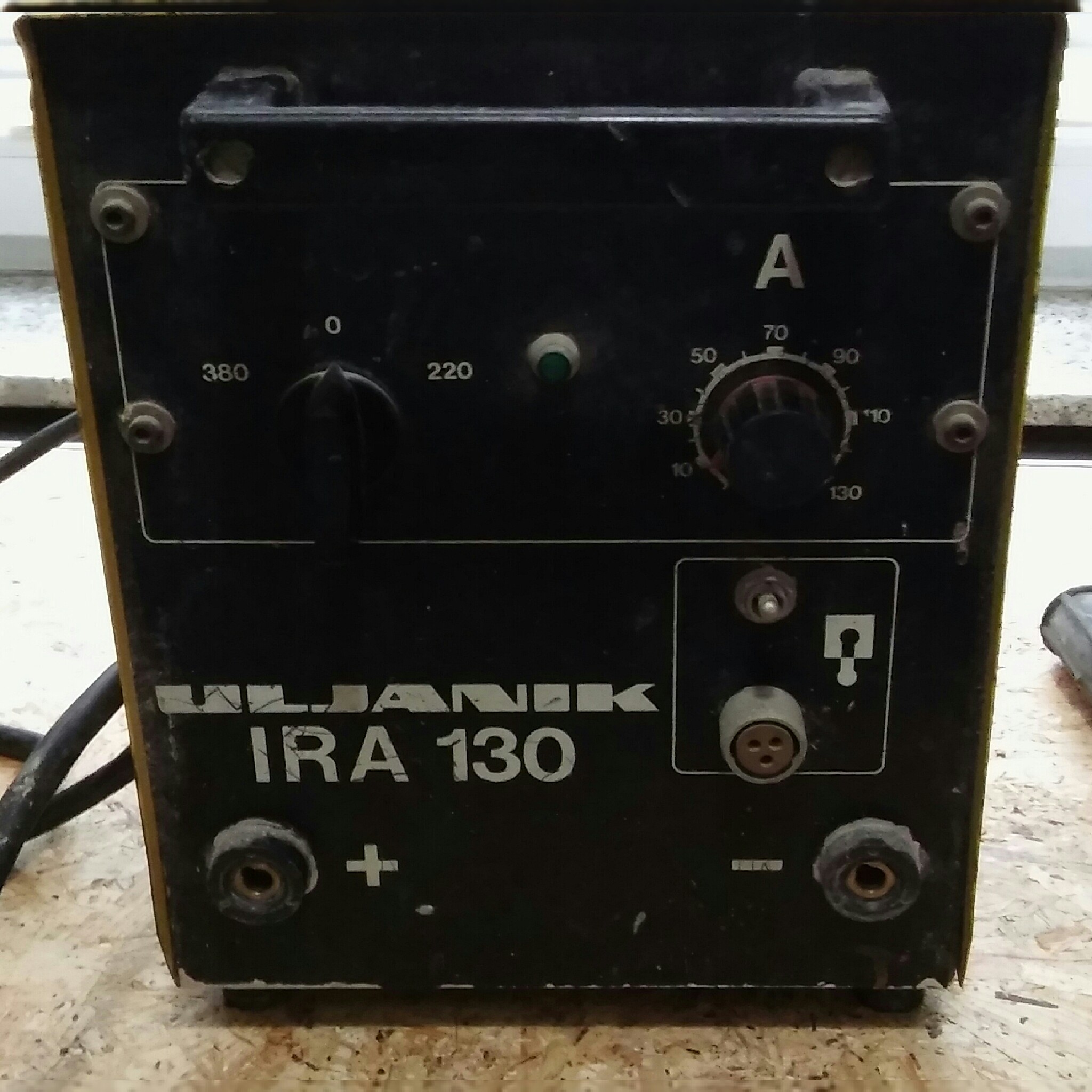

OdgovorNapisal/-a robndi » 15.5.2016 14:28
Ja 300sc ima programe že prednastavljene za inox aluminij itd.Nisem ga še sprobal,ker čakam plin.Original je predviden za argon 85 in 15 co2.Ta stari uljanik je pa podobno kot inverter.Ima enosmerni tok s tem,da ima klasični transformator.Sicer nima veze samo vseeno bi si ga rad zložil,ker kolikor vidim je perfekten za navadne elektrode.Izredno lepi vari.
Tig varjenja nisem sprobal zato pa sprašujem kako in kaj.Varil sem pa s tem starim uljanikom eno parkrat neke zadeve na aluminijastem ohišju motorja od avta.Z klasično elektrodo za aluminij.Zadeva drži še dandanes.
Kaj pa pomeni tisto majhno stikalce na tigu.Iznad tistega priključka z tremi luknjami,a ni to preklop enosmerno na izmenično.

Evo slika katero stikalce mislim

OdgovorNapisal/-a Demz » 15.5.2016 16:27
Če je napetost enosmerna, lahko variš jeklo in NR, aluminija pa ne. Za Al rabiš pulzirajočo, pa še tisto je posebna. Pa še moči je premalo :roll:
Ta aparat kot kaže, prav tako nima vf vžiga, torej oblok začneš kratkostično - pomeni, da boš zelo veliko iglo brusil. Volframova konica namreč ni nikoli dovolj ostra (razen za aluminij). Aparat ima samo 130 A moči, torej za bolj tanke pločevine, do 1,5 mm (intermitenca bo za kaj debelejšega prenizka) - kar zopet pomeni, da boš imel kronično premalo ostro konico.
Za TIG varjenje NR, še bolj pomembno pa za konstrukcijska jekla, uporabljaš plin Ar vsaj 4.8 kvalitete, še bolje 5.0. Z mešanico tu nimaš kaj delati.
Ta aparat raje uporabljaj za elektrodo, za TIG si pa kupi nekaj spodobnega do 200A, saj niso več tako dragi.

OdgovorNapisal/-a planinc425 » 16.5.2016 4:27
Tisto "stikalce" se prestavi le kadar želiš amperažo nastavit preko kabla, ko naprimer variš na montaži.
To je, kot sam aparat, blo včasih, danes pa je tehnika drugačna...
Aparat je kot tak le izvor dobrega enosmernega varilnega toka. Kot tak je uporaben za elektroobločno
varjenje z oplaščeno elektrodo in to je to.
Dela sicer na dve fazi.

OdgovorNapisal/-a robndi » 16.5.2016 6:39
Sem mislil,da je stikalce za kakšen preklop.Ja za elektroobločno varjenje bo super.
