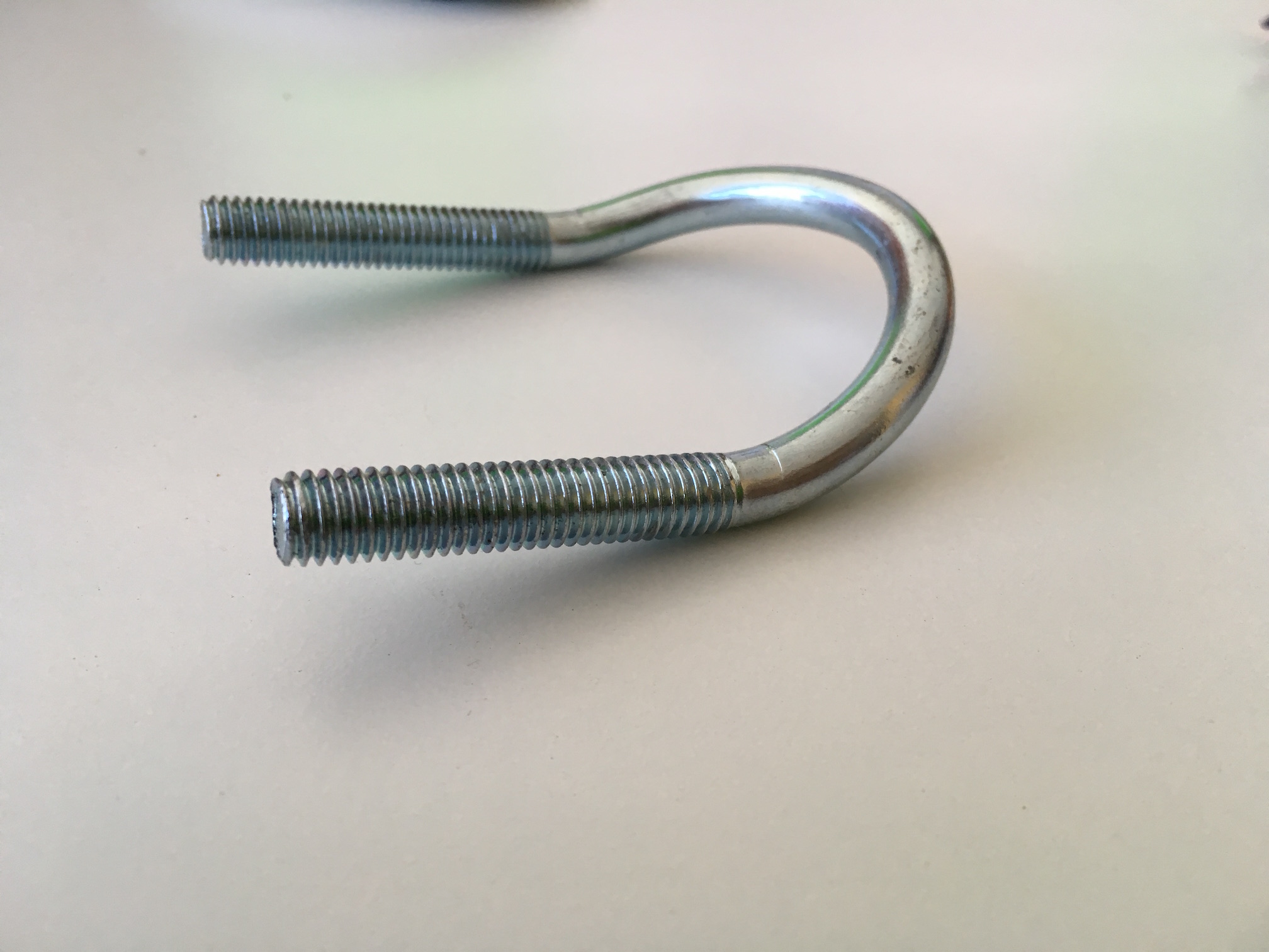

kje bi dobil/kdo bi naredil dva taka u-vijaka? notranji fi mora biti 52mm, iz m6 cevi.

Greš v npr. Merkur, kupiš standardnega 52NW40-DIN 3570, upognjen del vpneš v primež, na navoj daš matice, čez natakneš cev in upogneš na stran.

rabim m6 debelino palice.
