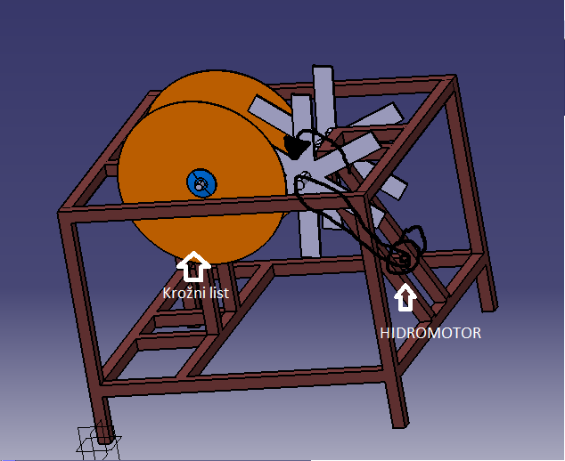

Pozdravljeni mene pa zanima izbira hidromotorja za cirkular. Zanima me kako močan in kolikšne vrtlaje potrebujem za to napravo? Na sliki vidite kaj naj bi vrteu hidromotor.
Deloval naj bi tako https://www.youtube.com/watch?v=5hFuTtzxUeA
Hvala že za vnaprej.

za ta podajalnik bo en najmanjši planetni motor mm8 od m+s hydraulic čisto dovolj, saj mora bolj "bremzat"..., ima jih pa tudi prillinger v arji vasi, pa še kdo, pa cene so tudi ugodne, če bo 8 prešvoh pa daš večjega 12.5 ... so istih vgradnih mer,... je pa fino...

Pogon tega podajalnika zmore človek z močjo mišic. Če računaš na moč HM bo 200W dovolj.
Iz potrebnih vrtljajev podajalnika in prenosa dobiš vrtljaje HM in s tem tudi potreben moment HM. Te vrtljaje je treba stabilizirati z ustreznim pretokom olja. Verjetno bo zelo praktično, če boš imel nastavljiv pretok olja. Sveži mehko les lahko podajaš z večjo hitrostjo, kot suh trdi.

Hvala za pomoč sem že naročil mm 12.5 in regulator tlaka in pretoka.

12 kubični motor moči bo dovolj...
gledam katalog prillinger, vzeti moraš mengenteiler verstelbar, delilnik toka nastavljiv - ventil, če boš imel to na trakrotju...in, da ti nebo grelo olja..., izberi primernega glede na tok črpalke...

Živjo še nekaj me zanima ali bo tale reduktor http://www.rositeh.si/kotni-reduktor-za-cirkular-desni_ dovol za poganjanje cirkularja?

dovolj...

Ti boš gnal dva žagina lista! Reduktor je pa verjetno namenjen za en list. Mogoče bo držalo.
