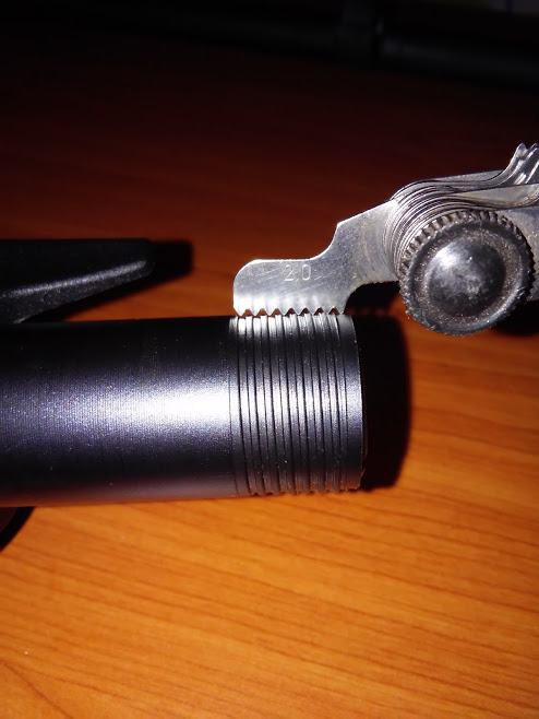

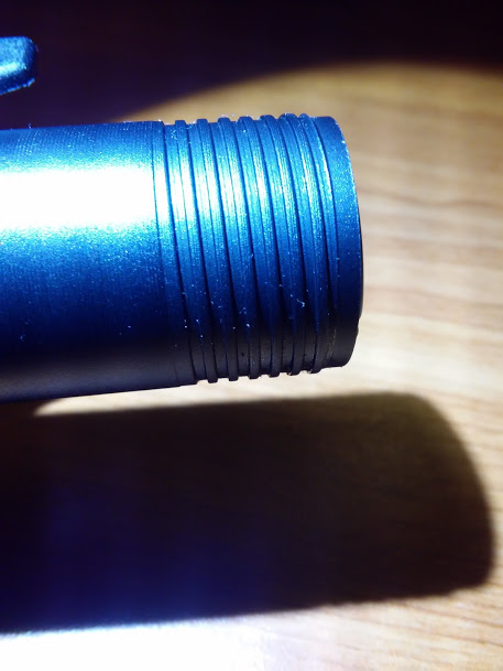

Pozdravljeni.
Na spodnjih slikah je cev z navojem. Katere podatke v vezi z navojem še potrebujem, če bi poslal povpraševanje za izdelavo matice za omenjeni navoj.
Matica bi bila iz aluminija in bi se vijačila na roke.

Za povpraševanje bi bila dovolj še oblika in velikost matice.
Za to izdelat, pa je potreben še profil navoja in natančnejše dimenzije. Najbolje je, da se strugarju da ta cev, da jo lahko premeri in preizkusi navoj.

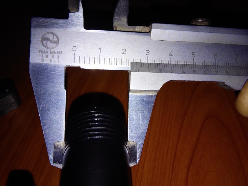

Sem mislil, da je bolj preprosto in bo kdo prepoznal navoj. Recimo, kot da bi napisal rabim 2 matici M26. To bi verjetno znal vsak strugar.
Verjetno pa to ni nek standarni navoj, recimo trapezni??
Korak je viden, 2mm in tudi fi je približno viden.

sem ga prepoznal, gre za en "čuden" ploščati navoj, brez "probe" ne bo nič, če strugar nima kalibra ali pa kosa so možnosti, da bo šlo lepo gor, da nebo šlo ali pa bo preveč "lufta...
strugar mora zbrusiti nož, vedeti mora kolikšna je globina žleba navoja, notranji premer - luknja matice..., samo korak in zunanji premer je skoraj premalo...
cena bo pa ???, ena ura..., s pripravo, delom in materialom...

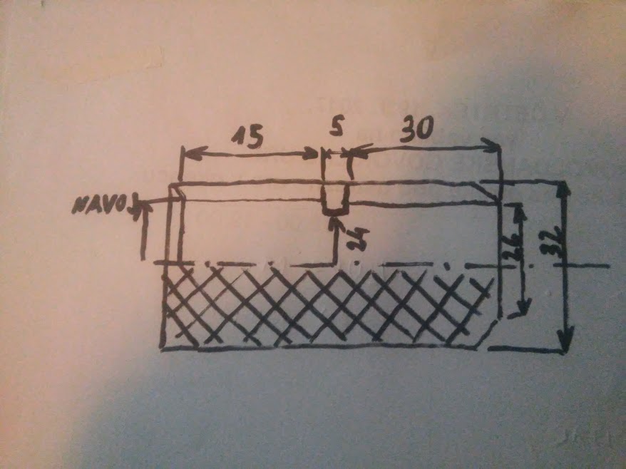

Opis matice:
Materijal aluminij.
Narebričena cev, za lažji oprijem, dolžine 50mm, fi 32mm. Mere okvirne milimeter gor ali dol.
Na eni strani je na notranji strani zgoraj omenjeni navoj v globino 15mm.
Na drugi strani je notranjost stružena na fi 26mm, globina 30mm. S seboj prinesem cev fi 26, ki more ohlapno sesti v izvrtino.
Vmes je 5mm zoženje struženo na fi 24.
Pa še slika, upam, da se razume.
