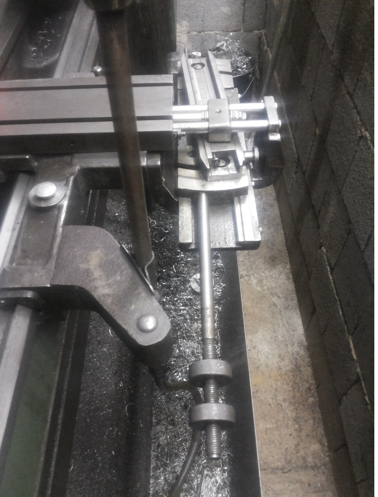

Mi lahko kdo razloži, kako vklopim pomik za struženje konusa, oz spodaj prilagam sliko , ker mislm da mi nekaj manjka na koncu. Stružnica je prvomajska obrat RAŠA.
Hvala za vse odgovore

ja manjka "prižema", ki se privije z dvema vijakoma na vodila postelje z luknjo za drog s tistima dvema "renderiranima" maticama, tako da fiksira gornji del ravnila

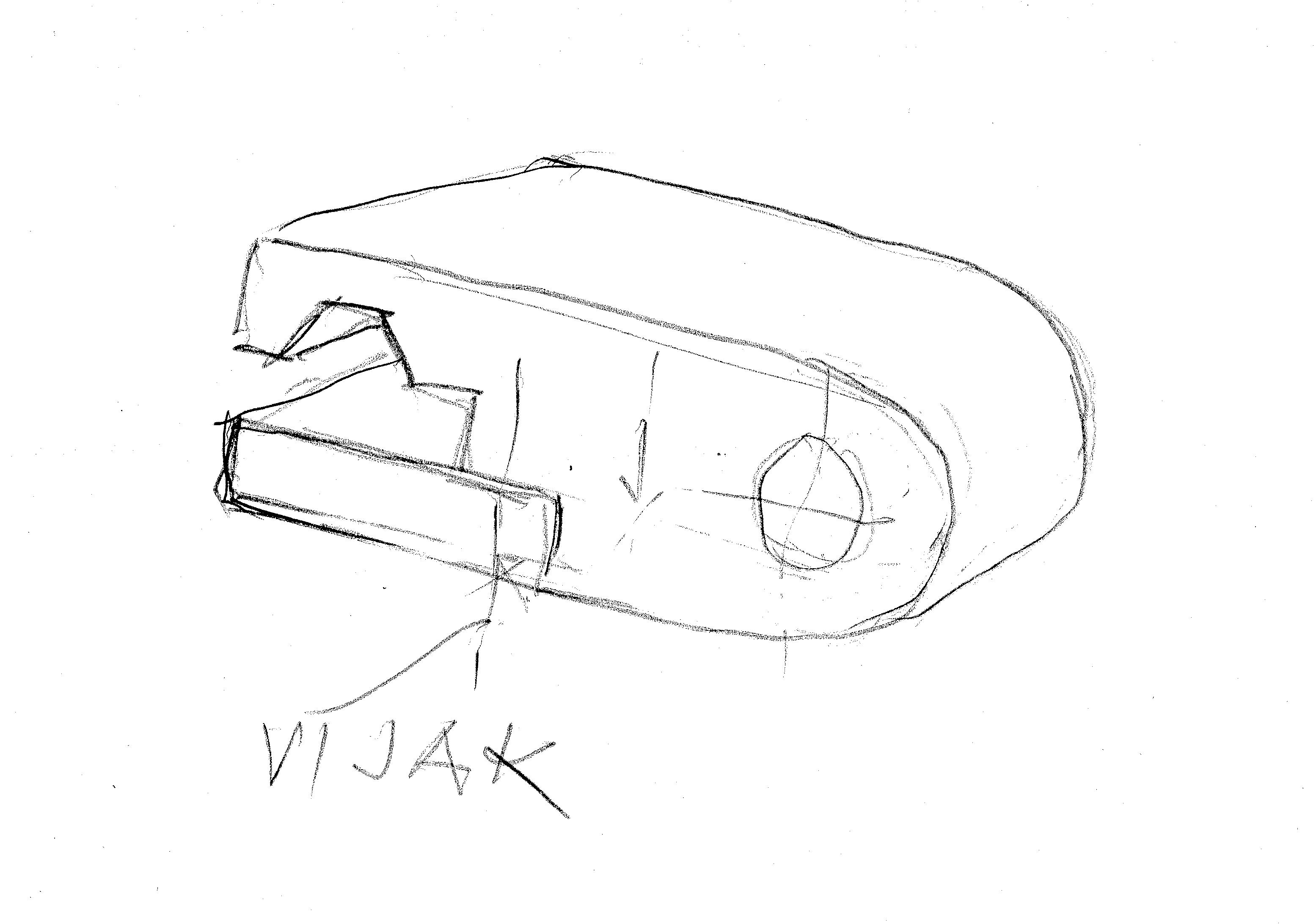

OdgovorNapisal/-a vili » 14.5.2017 19:23
če se ne motim je to nekaj takega...:
prizmatični žleb nalega v vzdolžno vodilo na postelji, spodaj je šapa, ki jo stisneš z vijakoma in suport gre v konus, ker kamen drsi po mirujočem ravnilu, ki je nagnjeno za nek kot... itd...
lahko ga izdelaš sam ena puša z milimeter večjo luknjo kot je drog ravnila, cev, kos ploščatega jekla, pofrezaš žleb, zvrtaš luknje, zvariš, pa še šapa iz petnajstke in dva vijaka, recimo m12, da ju neboš takoj odtrgal in to je to...

ja to držalo običajno prosto visi na drogu, da ne moti gibanja suporta, še posebej pa, da ne jebe med čiščenjem in v času se matica odvije , držalo pade v špene in gre z "zbiralcei perja", potem nihče več ne gleda kaj je notri..., še posebno, če gre za večje sisteme..., ampak ti imaš na drogu obe matici???, to držalo mora nekje biti... :evil:
Re: STRUŽENJE KONUSA / PRVOMAJSKA RAŠA
OdgovorNapisal/-a international11 » 15.5.2017 22:16
ja kupil sem rabljeno stužnico, pa ga že takrat ni bilo zraven. bom v priliki izdelal zadevo. hvala za odgovore
