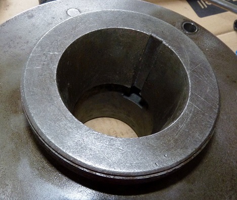

Nedavno sem kupil rabljeno stružno glavo 250mm skupaj s prirobnico. Na glavi je omenjen
proizvajalec NILES, zato predvidevam, da je bila glava vgrajena tudi v struznico tega tipa,
saj je prisla skupaj s prirobnico.
Ta prirobnica ima konus 80-65mm in me zanima ali so ti konusi nekako standardni ali so
te prirobnice prilagojene za posamezne struznice. Namrec rad bi kupil rabljeno osovino, kamor
bo pasal moj konus, saj si doma delam eno preprosto pripravo in bi uporabil kar odsluzene dele.
Zanima me ali bi kdo doma imel kaksno taksno osvino, da bi jo lahko uporabil in seveda od
odsluzene podrte struznice zaradi cene.

Živjo. To je t.i. dolgi konus. Serijsko je montiran na večih znamkah stružnic za kovino. Dvomim da ti bo kdo to prodal, še posebej po nizki ceni. Če delaš neko nezahtevno pripravo si sam izmisli neko vpetje pa ti naj nekdo postruži in pripaše, ali pa če imaš sam doma stružnico si nekaj izdelaj.

Te bo ceneje prišlo, če boš naredil novo gred, na katero boš direktno privijačil glavo.

Ti konusi so definirani kot L00, L0,L1,L2........
