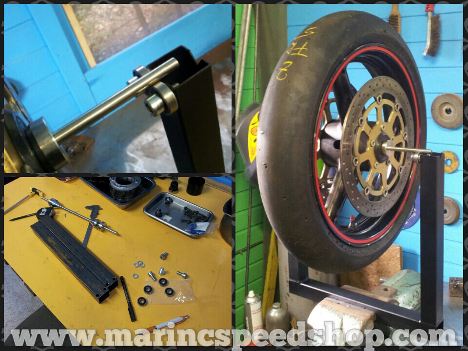

OdgovorNapisal/-a marincspeedshop » 19.9.2017 19:19
Za "home made" staticno balansiranje si lahko naredis podobno pripravo kot mam jest za feltne centrirat. Dirkalno feltno se da scentrirat v 2 grama tocno recimo.
