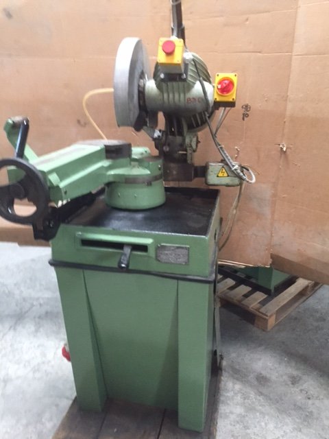

Kupujem krožno žago za razrez jeklenih cevi. Zanima me na kaj moram paziti pri nakupu, oz. kako jo stestiram?
Je od proizvajalca Pedrazoli, premer žage je 300mm in je podobna žagi na sliki.

Šajba mora biti v vinklu z vpetjem in brez lufta.To ti je glavno.Vse ostalo el. motor,pumpa, nastsvitev kotov je najmanjši problem.
Eno podobno žago (obnovljeno) sem prodal pred par leti za male pare ker mi je zmanjkovalo prostora.
So pa to žage natančne in poćasne.

Razumem da lufta ne sme imeti levo-desno. Kako pa je z luftom v smeri vrtenja - to je najbrž luft med zobniki?
KOUTER, kaj si pa obnovil na svoji žagi?

Nima zobnikov, ampak polža. Če ma dost lufta, pomeni, da je polž obrabljen.

Koliko pa je neka normalna vrednost lufta na polžu (torej luft v smeri vrtenja)?

Jaz sem porezkal ohišje ker je bilo ovalno tam kjer se žaga premika gor dol(na pantu).Podrejal novo večjo osovino.Ostalo je bilo pa v redu.Pri rezkanju luknje v ohišju moraš biti zelo natančen pri vpetju komada na stroj.Komad mora biti na stroju res v vinklu,ker sicer bo luknja malo postrani žaga pa veliko bolj.Luft na polžu pa ni tako kritičen pri meni ga je bilo cca.5mm na šajbi.Ponavadi imajo te žage čep za dolivanje olja kjer lahko vidiš tudi polža.
