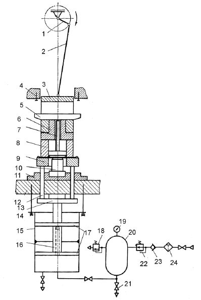

OdgovorNapisal/-a zodiac » 10.11.2017 12:58
Slucajno sem naletel na tole shemo:
zodiac
Prispevkov: 533
Pridružen: 4.2.2009 16:20
Re: shema sistema za pridrževanje
OdgovorNapisal/-a virtuoz » 13.11.2017 23:16
To bo to, ja!
Ali obstaja tudi kosovnica z elementi in njihovimi dimenzijami?

Na žalost nimam. Bo potrebno določit in pri tem izhajat iz cilindra. Pomembna je samo velikost tlačne posode, da se tlak v njej ne poveča preveč. Povezava in priklop na posodo je enako velika kot priključek cilindra. Na posodo je priklopljen manometer, varnostni ventil, regulator tlaka in pred njim nepovratni ventil. Na najnižjih točkah sistema ventili za izpust kondenza.
