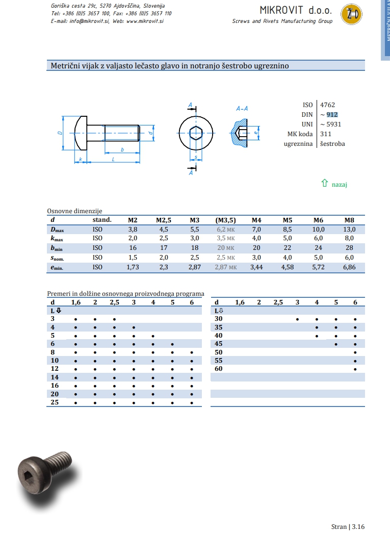

OdgovorNapisal/-a Ranger » 5.1.2018 18:19
KAj pa Mikrovit?
mogoče pa imajo kakšen tak vijak ali dva na zalogi
