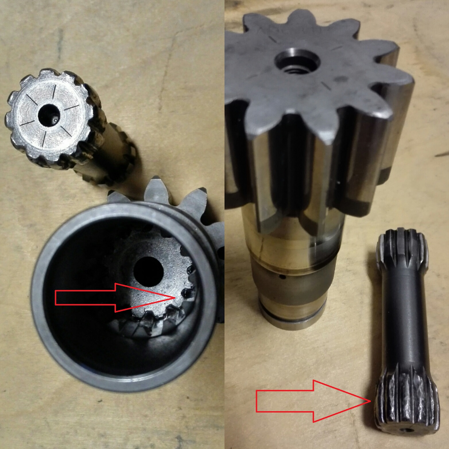

OdgovorNapisal/-a click044 » 21.2.2018 20:10
Pozdravljeni vsi skupaj ..
Ker nisem neki expert v strojništvu se po pomoč obračam na tale forum ..
Zanima me kako popraviti zadevo na sliki v prilogi
Gre za dokaj star (15 let) "swing motor" torej hidravlični motor, ki obrača IHI-jev 1.5t mini bager levo in desno ..oznaki sta dve:
Orbit Motor
Sumitomo Eaton hydraulics Co.Ltd
Model N. 2-200D0H7-E
134.
Sehyco
Model N.: V2N120B412A
Mfg No.:114S
No kot vidite na slikah je "pojedlo" zobnike kjer sem označil s puščico .. (mali zobnik gre v velikega)
Zanima me:
- Je zadevo možno popravit? Kdo ? Kje ? Strošek cca. ?
- Kje sploh vprašat za te dele ? (google razen tovarne ne predlaga kaj pametnega ..)
- Poiskat rabljen, nov motor ??
Kaj predlagate ?
Najlepša hvala za pomoč in lep dan.
2018-02-21 18.31.50 - zobnik.jpg (476.16 KiB) Videno 2533 krat

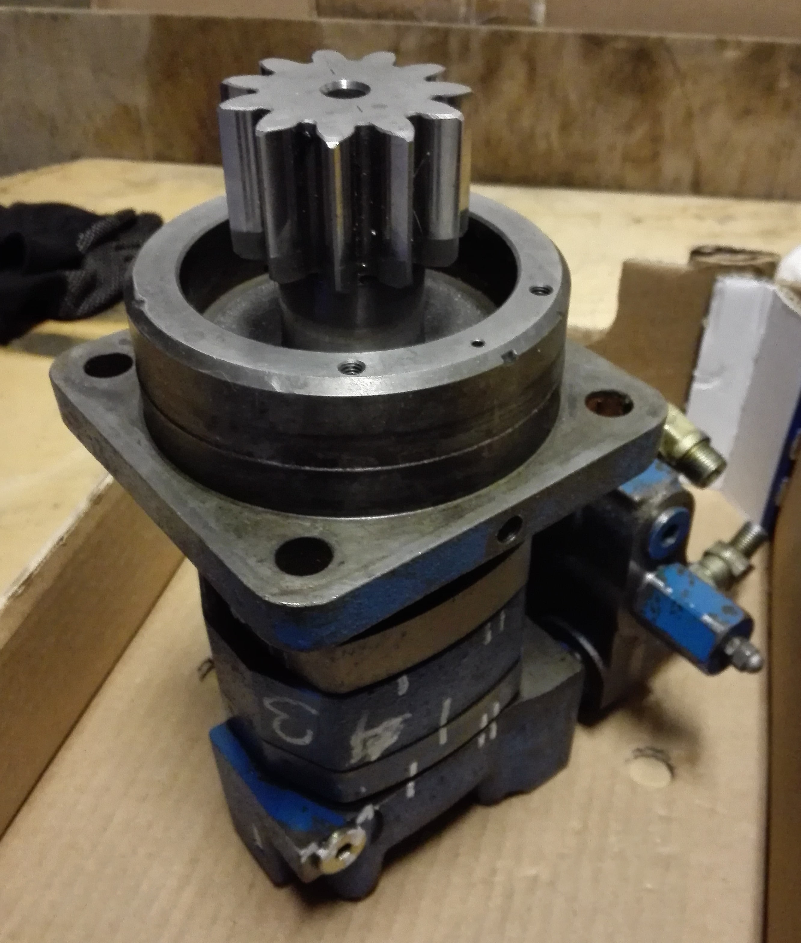

OdgovorNapisal/-a click044 » 21.2.2018 20:12
Cel motor pa zgleda takole ..

OdgovorNapisal/-a luk4 » 22.2.2018 13:32
Za izdelavo novega zobnika se lahko obrneš na podjetje Zobniki Tehovnik
http://www.tehovnik.si/2016/
Lep pozdrav
lp luka

OdgovorNapisal/-a SAJKO » 22.2.2018 18:47
Težka bo-na gredi zobje po dolžini niso ravni, ampak so v radij, ker se drug konec giblje po krogu, poleg tega je pa najbrž tud kontra ozobje poškodovano.
Pokliči v PPT Ljubljana, pa kupi nov hidromotor-bo najbrž mal drugačen, ampak saj se da kakšno vpetje predelat, če se originala ne dobi al pa je predrag.

Ta motor je verjetno narejen po želji tovarne bagerjev, ker ima na izhodu zobnik. Notranjost je podobna na sliki : http://www.eaton.com/ecm/groups/public/ ... 566118.pdf stran 23.

OdgovorNapisal/-a vili » 24.2.2018 9:56
čiro bo to: štrcelj ni tipski z moznikom ali "ripnami - milledenti" (ta milledenti je pa super, ko sem prvič slišal sem padel dol... :D ) je s pastorkom, ki prijemlje v ležajni venec bagra, če niso "zje...." notranje "ripne" na tej gredi se da morda na tipskem mororju to zamenjati, če ne pa na tipskega izdeladi "ricl" - pastorek, če seveda zagotoviš medosje, predelava vpetja motorja, če to ne gre, kup pizd...., no da pa daš ta komplet nekomu izdelati???, bi bila cena 2...3 x motorja, predvidevam..., problem je sverično ozobje, teh fauterjev in brusilnikov je pri nas zelo malo??? (Litostroj ga je imel ampak za M10???), pa poboljšanje, pa kaljenje, pa brušenje, pa potem slepo notranje ozobje v gredi (izžgati, elektroda...), en kup, piz..., ki so rešljive ampak €€€..., to je izziv za enega "hundertkinstlerja", lepo počasi... :D
zakaj pa niso dali gor tipskega motorja, to je pa politika izdelovalcev stojev, podobno kot pri avtomobilistih, ko v avto ne "paše" noben standardni ležaj :evil:
