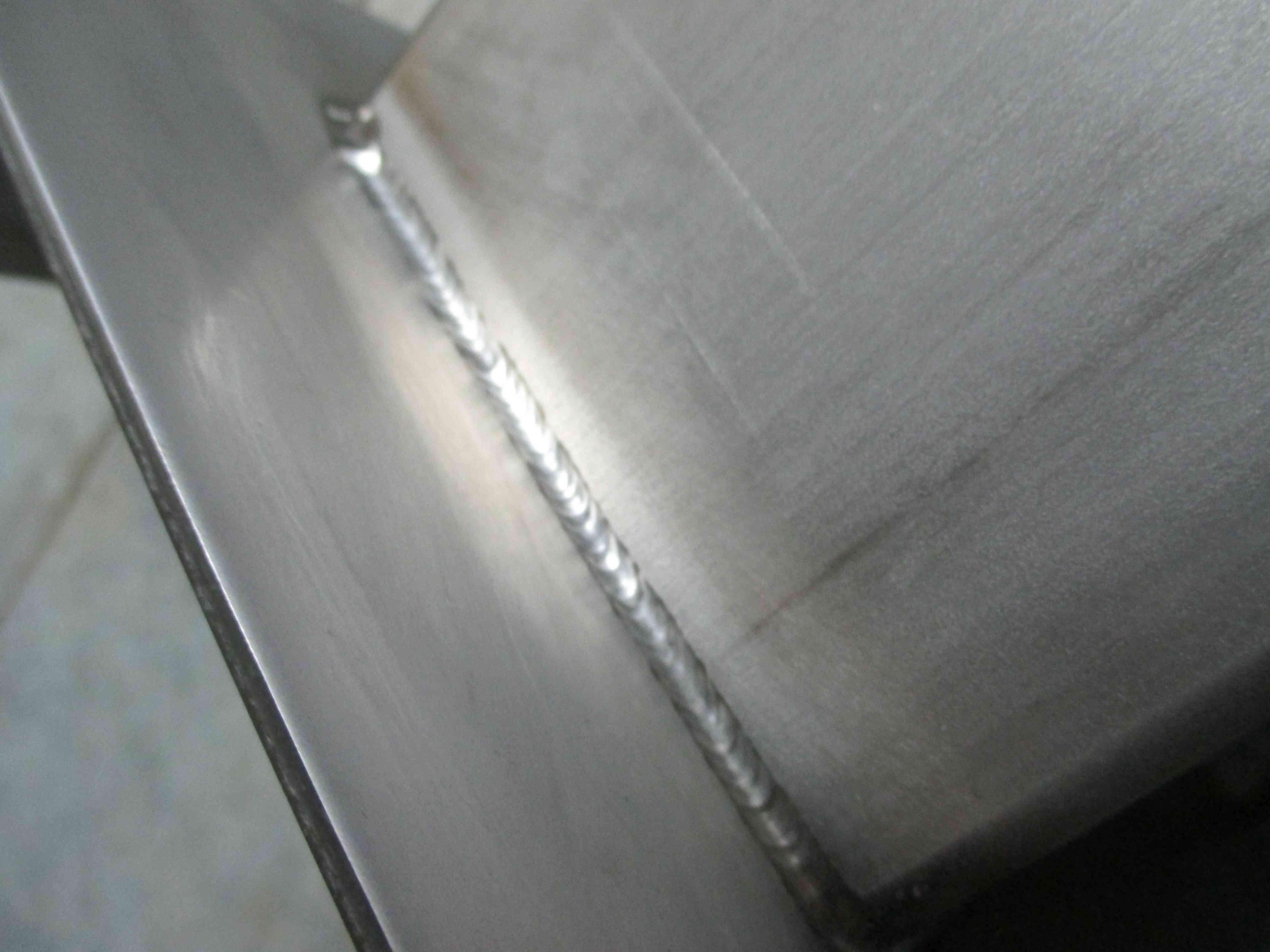

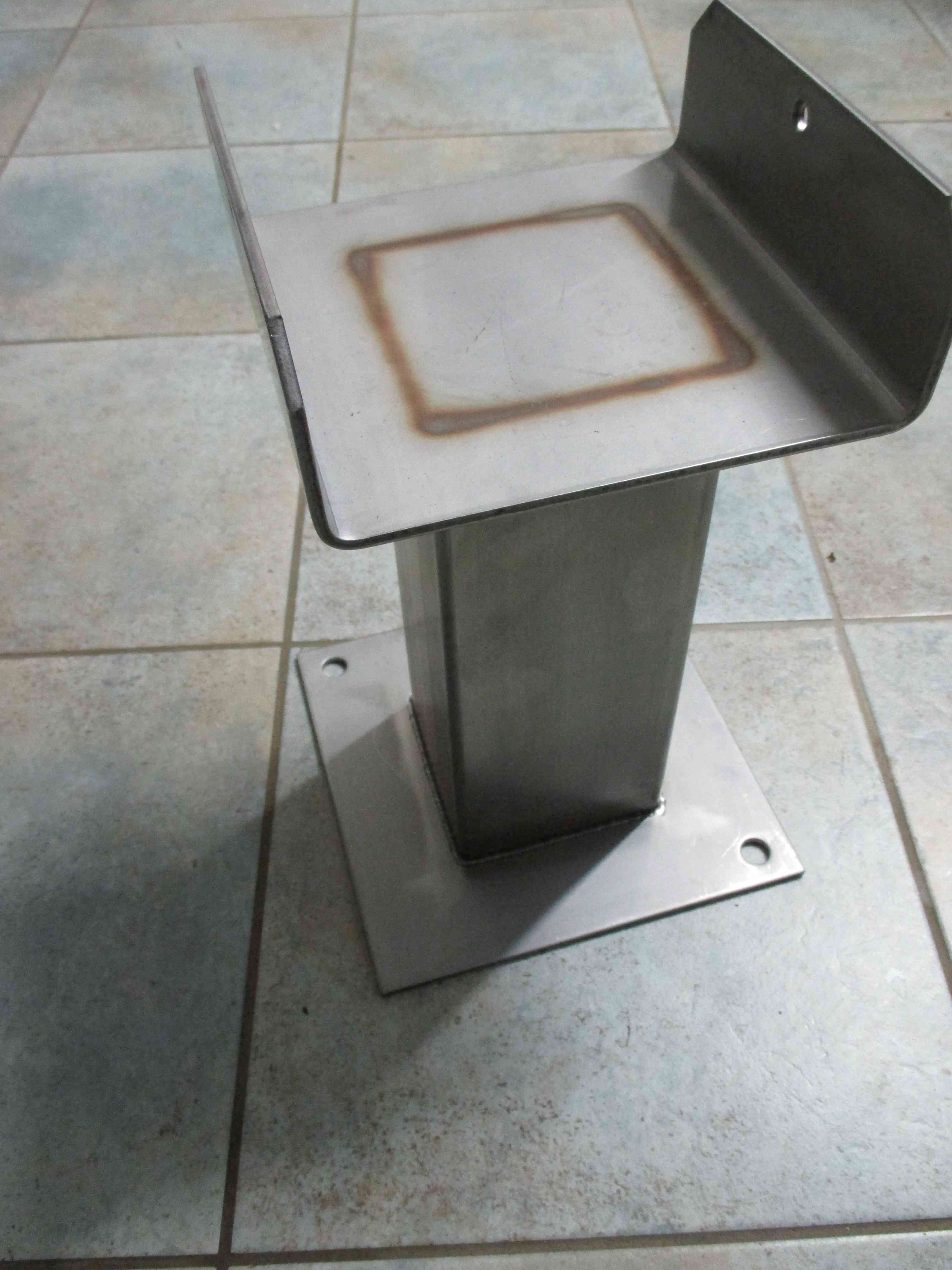

V lokalni trgovini sem gledal inox podstavke za lesene stebre. Zvarjeni so po TIG postopku.
Najprej mi je v oko padlo, da je presek zvarov precej majhen, sploh, če sem jih primerjal na podstavkih iz jekla St37 in varjeno z CO2.
Zanima me ali tako mali presek zadostuje? Imam jih namen kupiti, pa ne vem, če bi dovaril še kakšna trikotna rebra in tako ojačal podstavek?

Prilagam še sliki od podstavka.

neko splošno pravilo: a vara cca 0.75 najtanjše pločevine v sestavu..., kaj naj bi pa to nosilo in kako, bo tlak, upogib, nateg..., verjetno bo tlak...
Re: Inox podstavek za steber
OdgovorNapisal/-a masinist » 22.10.2018 6:10
Predvsem tlak od teže nadstreška in snega. Nekaj tudi upogiba in striga ko bo veter.

OdgovorNapisal/-a fikus_ » 22.10.2018 7:47
Tlačna obremenitev ni problem, dvomim pa, da bo zadeva prenašala upogib. Ker poleg "vprašljivega" zvara, tudi prirobnice niso iz ne vem kako debele pločevine in se bodo krivile ter tako bodo lokalno visoke napetosti v zvaru.
Konstrukcijo naredi tako, da ne bo upogibnih obremenitev s strani stebra.

OdgovorNapisal/-a masinist » 22.10.2018 8:33
Konstrukcija bo kompletno lesena, razen strehe, ki bo pločevinasta. Na spojih stebrov in leg bodo roke v obe smeri, tako da po moje je upogih zanemarljiv. Prirobnice so iz pločevine 4mm, steber 100x100x3.

Var ,ki je na sliki je kakovosten ,tako da brez skrbi mora prenašati silo za katero je namenjen,
Kdor je kdaj hotel razdirat kako inox spoj pločevine že ve na kaj mislim,
Zapunktiraj dve inox pločevini samo v 2 točkah in ga probaj razstavit.
Npr avti so zapunktirani v točkah, pa zdržijo vse dinamične obremenitve desetletja , kljub kakemu rjavenju, medtem ko je tu INOX in var homogen po celi dolžini.....

OdgovorNapisal/-a masinist » 22.10.2018 20:07
OK. Hvala.
Tudi po moji vizualni oceni, je var kvalitetno zavarjen.
Bom sedaj lažje spal.
