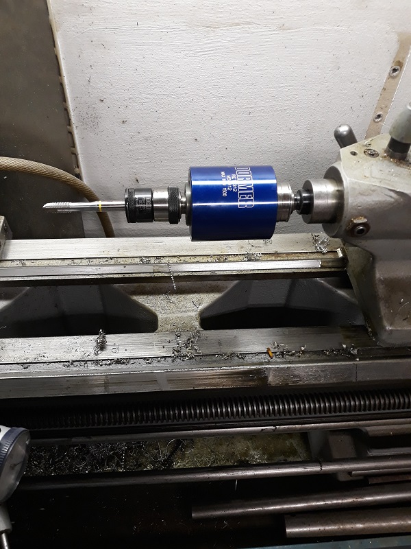

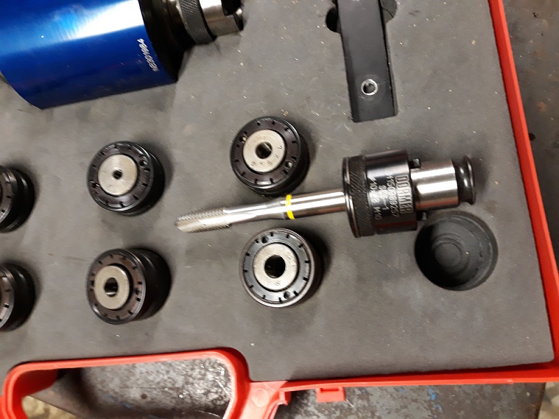

Potrebujem držalo za strojne navojne svedre za v konjička MK3.
Imam komplet za rezanje navojev na vrtalnem stroju potreboval bi pa
držalo v katerega bi vpel obstoječe stročnice in bi lahko rezal navoje na stružnici.Če vpnem sveder v vtralno glavo se mi dostikrat zavrti v prazno.Zanima me kako se temu držalu reče in kje bi ga lahko dobil.
Še slikce stročnic z reverz. glavo.

Nič ne hodim na tisti konec pa vseeno hvala za povabilo .Kako se angleško reče takemu držalu?A je možno videti kakšno sliko,da bom lažje iskal dalje?

Si si pa privoščil tale komplet od Dormerja... Lepo... :lol: se mi cedijo sline. Za v konjička pa lahko uporabiš nekaj takega, kot na spodnji povezavi. Mora imeti kompenzacijo pomika, da ni sveder trdo vpet pa še sklopko.
https://www.akon-werkzeuge.de/index.php ... indebohrer

https://www.hoffmann-group.com/SI/sl/hs ... 4646-M6-20
Naprimer tekšne glave uporabljamo pri nas pa smo zelo zadovoljni. Samo drugih proizvajalcev.

Točno to potrebujem.Hvala za link.Samo cena je mal huda.Bom sedaj lažje iskal dalje.Če ima pa kdo rabljeno glavo za prodat se pa priporočam.
