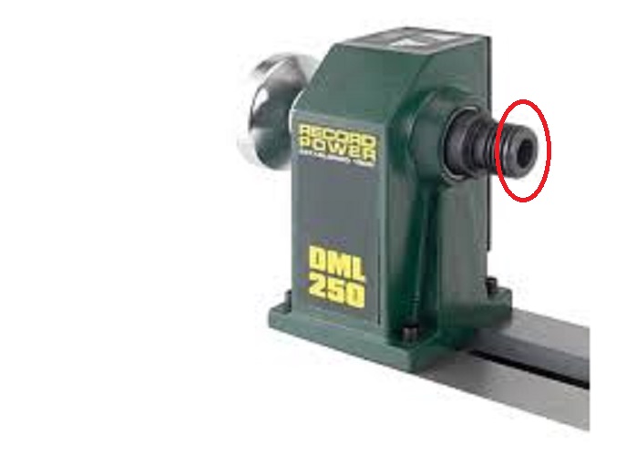

Na stružnici za les sem zamenjal jermen. Od takrat naprej os ni več v čistem centru (beri 0.2 mm odstopanja). Že na oko, pri manjših obratih, se vidi, da rahlo "opleta". Lahko sam kako scentriram to ali peljem kakšnemu mojstru, da mi on to uredi (kam?)?

To je ta stružnica. Čisto običajna, majhna za 300 eur - za začetnike. Do menjave jermena je delovala perfektno (max 0,05 mm odstopanja) sedaj po menjavi pa je odstopanje 0,2 mm, kar pa je že rahlo preveč saj izdelujem drobne stvari pri katerih dobro oko opazi odstopanje. Saj sama menjava jermena ne vpliva na to opletanje, težava je v tem, da sem moral os premaknit za 3/4 njene dolžine, da sem lahko dal nov jermen gor (pač čisto običajen postopek). Izgledalo je vse ok, tudi nobenega "lufta" med osjo in ležaji nisem zaznal. Slike so s spleta (gre za identično stružnico).

kaj ti opleta štrcelj gredi ai priroba na gredi...???

Na sliki sem označil kje točno opleta. Sem pa danes še enkrat vse razstavil, vse počistil, namazal in nazaj sestavil. Rezultat je odstopanje cca 0.08 - 0.1 mm kar se mi zdi ok. Ni perfektno a delat se bo dalo. Izdelujem pa drobne stvari (premer med 15 in 25 mm) zato je potrebna, kar se le da, natančna izdelava (koliko se pač s stružnico tega cenovnega ranga to sploh da). Nimam pa strojniškega znanja, zato mi zadeve niso prav jasne. Če bo ostalo pri tem odstopanju bom, recimo da, zadovoljen.
