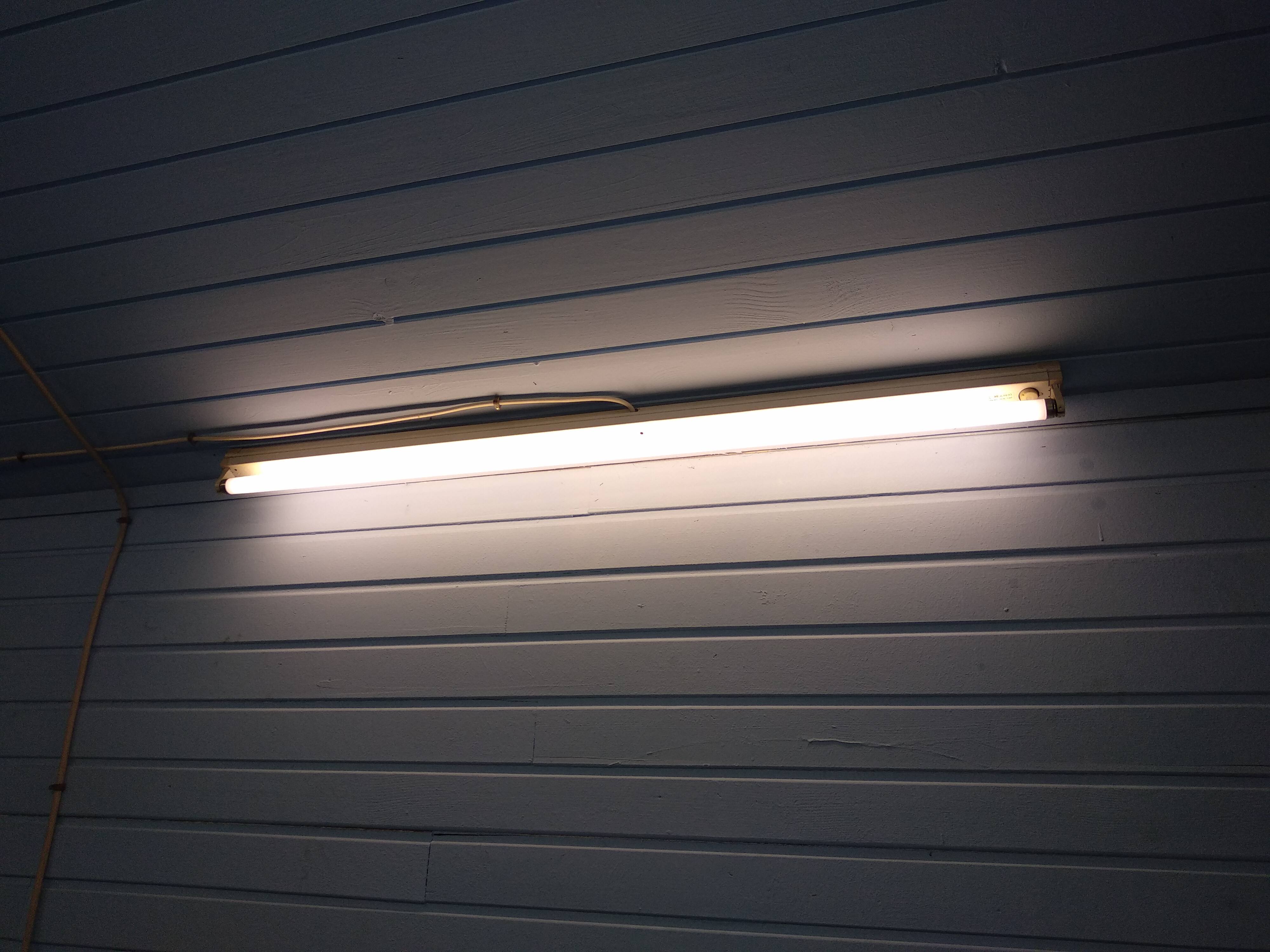

OdgovorNapisal/-a marincspeedshop » 21.11.2018 13:41
Neonka je zadnje case zelo glasna, ostali dve (isti) sta ok. Ve gdo razlog in kaj bi bilo potrebno menjati?

OdgovorNapisal/-a Duroplast » 21.11.2018 14:26
Menjaj dušilko/ balast / induktor...
Edit:
Na sliki desno pod žarnico tist cilinderček.

OdgovorNapisal/-a marincspeedshop » 21.11.2018 16:09
"cilindercek" je starter. Sem zamenjal pa je bilo isto potem pa sem pogruntal da se je dusilka "losala" in je fino vibreral po ohisju neonke. Rešeno.

OdgovorNapisal/-a vili » 21.11.2018 17:36
ja dušilka je "kao" trafo in ta trese, tisti valček je pa "štarter", ki požene pri vklopu, elektrone skozi cev, da sveti tako malo laično, kot so "žičkarji" mene educirali...

OdgovorNapisal/-a bpod » 22.11.2018 10:21
Štarter si ne predstavljam, da bi lahko bil vir hrupa. Razlog za brnenje je ponavadi dušilka. Poglej, če ni dobro fiksirana ali zamenjaj, če je odslužila svoje.

OdgovorNapisal/-a igorb » 27.11.2018 23:35
v starih Časih je veljalo da je štarter oz njegovi kontakti zalepljeni oz v stiku zato se je zmeraj menjalo cev in štarter ker če je štarter zalepljen ponavadi brni kondenzator ali dušilka ker sta stalno pod napetostjo in ne samo pri vžigu,to je veljalo za mehanske dušilke,danes so elektronske torej ostane kondenzator vendar vseeno zamenjaj štarter
