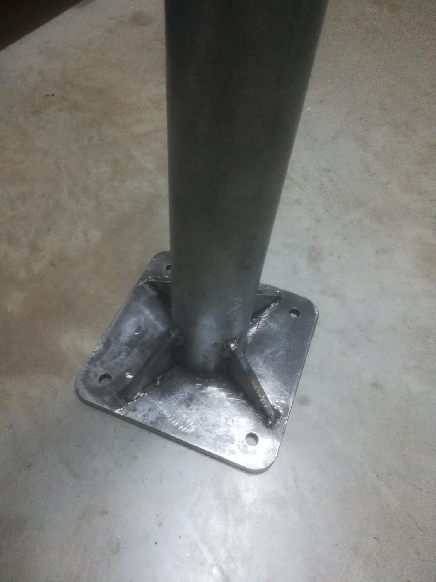

Imel sem predolg kandelaber, zato sem ga spodaj odžagal in privaril novo prirobnico.
Kandelaber je tovarniško pocinkan, priroba pa je sedaj surova. Zanima me kako naj to sedaj zaščitim, da bo OK za zunanjo postavitev?
- Ali naj kar pobarvam s temeljno barvo in nato še končno barvo

Mogoče kakšna cink barva, se dobi tudi v spreju.

Namaži s Ferrosanom (obvezno suho vreme s čim manj zračne vlage ), počakaj nekaj ur da se posuši ( pol dneva ali kar do jutri), potem pa kvalitetno barvo za zunaj. Temeljne ne rabiš, saj je že ferosan naredil temelj. Imaš mir vsaj 20 let pred korozijo.
Re: Zaščita kandelabra
OdgovorNapisal/-a masinist » 30.3.2019 13:00
A to naj celega tako prebarvam ali samo cca 20 cm od tal, kolikor je bilo varjeno oz. pregreto?

Tisto kar je brez cinka. Ker cink je že sam po sebi čudovita anodna zaščita.
