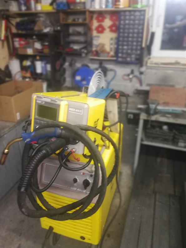

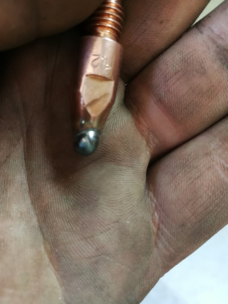

Imam težave z varilnim aparatom (ESAB Aristo 450W), vendar ne najdem vzroka. Med varjenjem mi je žico dobesedno privarilo na kontaktno šobo tako, da sem jo moral odbrusiti. Po zamenjavi šobe in ponovnem poskusu se je zgodba ponovila. Kasneje mi je stroj javil napako na podajalcu, oz. da je izgubljena komunikacija med varilno pištolo in podajalcem.

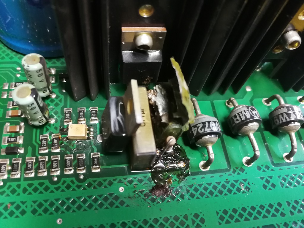

Pregledal sem vse kable, konektorje , vendar brez kakšnega večjega odkritja. Lotil sem se pregleda elektronike in ugotovil, da je na enoti podajalca odbilo folijski kondenzator, katerega sem zamenjal in zadeva je "speljala". Napake ni bilo več, imam pa sedaj večjo težavo - namreč z aparatom se ne da več normalno variti. Tudi po tem, ko že spustiš tipko na pištoli, bi aparat še vedno varil. Zvari niso podobni ničemur, po občutku bi rekel da je napetost previsoka. Prav tako na displeju ki prikazuje varilne parametre le-ti niso več vidni.
Če se komu kaj sanja kaj bi lahko bilo, prosim za pomoč.
