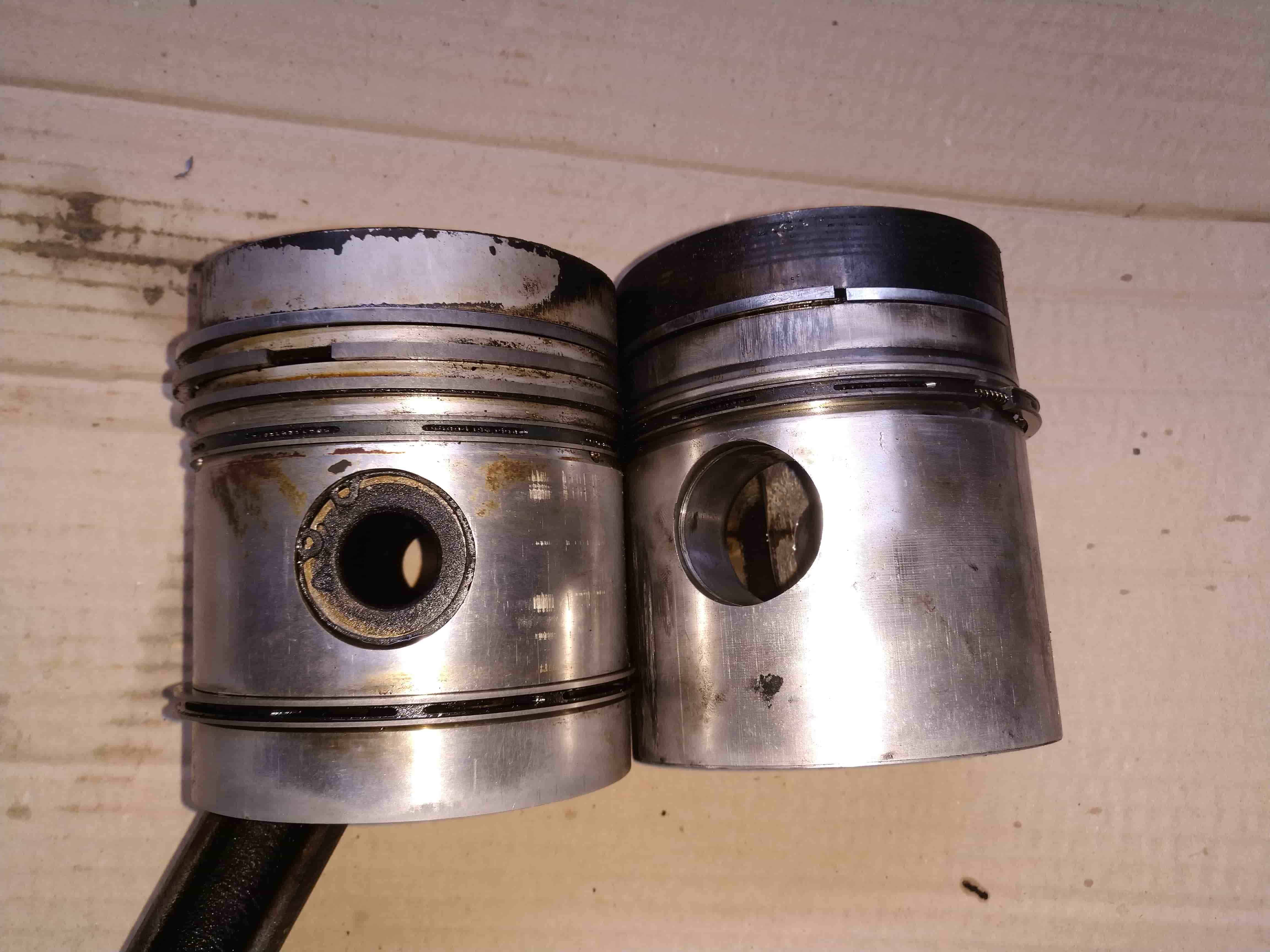

Ali so na trgu za Zetorja tudi kitajski deli? Ne vem. Iz spodnje slike je pa razvidno, da so dobavljivi različni bati.
