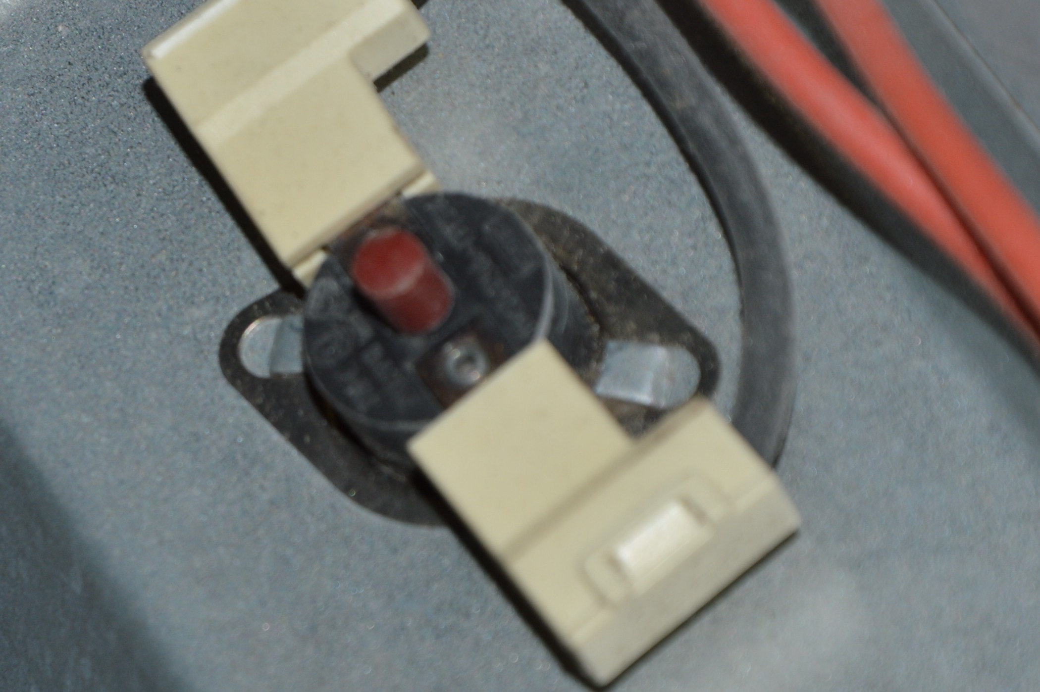

Se je gdo od vas slučajno polotil popravila stroja za sušenje perila od Gorenja ?
Meni trenutno ne segreva prostora.
Ali je šel grelec ali pa senzor za sušenje... ? Kakšen namig morda !

OdgovorNapisal/-a princ1 » 3.2.2020 12:52
Odstrani zadnji kanal za zrak, pod njim se skriva senzor oz. termostat, na njem je ponavadi en majhen rdeč gumbek, je (avtomatska varovalka) stisni ga in probaj če dela. Pred posegom ga izklopi iz električnega omrežja!

OdgovorNapisal/-a CNC tehnologija » 4.2.2020 12:13
DELUJE,
Res je bila v izpadu varovalka na sliki.
Hvala vsem za pomoč, vabljeni na pivo !
varovalka gelca
