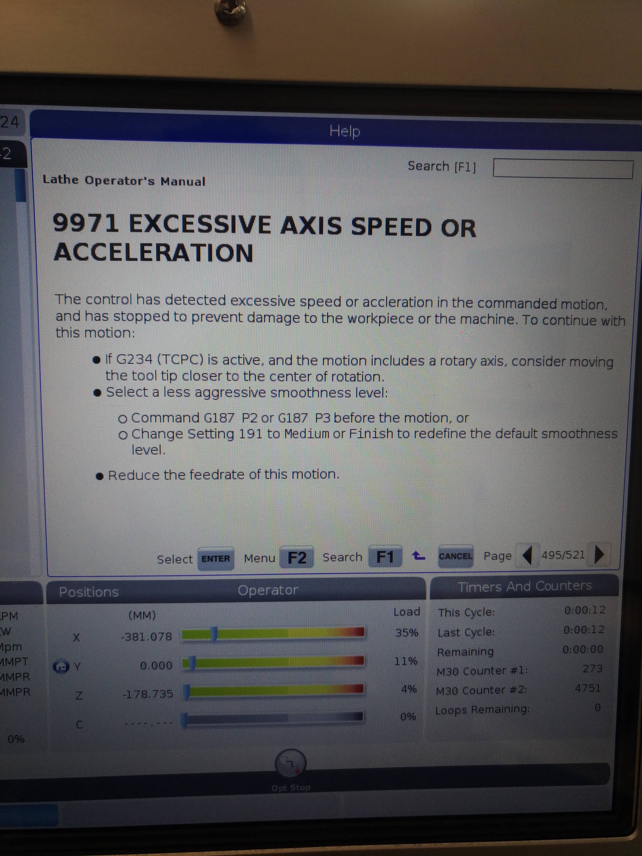

OdgovorNapisal/-a solidcam Ales » 16.3.2020 16:35
Imam en problem na omenjenem stroju. Ko rezkam z aksialnim gnanim orodjem, mi po določenih sekvencah ustavi stroj in napiše napako EXCESSIVE AXIS SPEED OR ACCELERATION (slika v priponki). Ni važno ali delam z iMachiningom ali HSR, delam pa seveda s C-osjo (simultano). Ali je morda težava tudi v CAM nastavitvah stoja?
Če je imel že kdo takšno ali podobno težavo, prosim za nasvete.

če že govorimo o imachining imaš pomoje preveliko hitrost med umikom iz reza, ki ni naprimer definirana z G0 ampak s F9999 ali kaj podobnega, ki pa zna bit hitreje kot ima stroj možnost to izvest. Možno da je celo to pri rotaciji C osi in je definirana z S9999, kar pa krepko presega tole stružnico. To lahko pomoje omejiš že znotraj CAMa pri tej operaciji.

Iz opozorila sklepam da so krivi pospeški in to bo pomoje treba omejit, ali s spremembo podajanja ali pa z nasveti iz opozorila. Kaj pa je material obdelovanca pa velikost? Če je aluminij itak lahko greš v polno 1xD brez problema, tako da neki grozni časovni prihranek nebo z imachining na stružnici.
