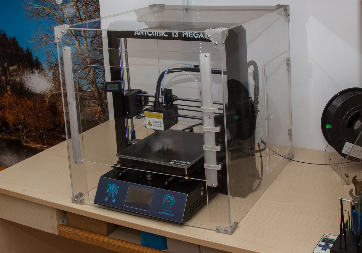

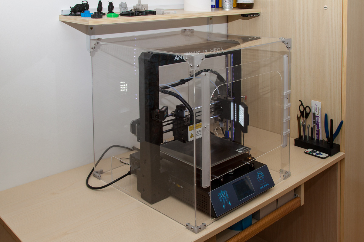

Prilepiš kako sliko gor da vidim kako si ga zaprl :D
favorites
Prispevkov: 468
Pridružen: 26.6.2008 18:56
Re: 3d tiskalnik, izkušnje
OdgovorNapisal/-a Slavc » 13.5.2020 8:00
Pleksi sem kupil v Logatcu in ga dal razrezati na laser. Vogalnike in ostale montažne dele pa sem pred tem natisnil iz PETG materiala.

Slavc napisal/-a:Pleksi sem kupil v Logatcu in ga dal razrezati na laser. Vogalnike in ostale montažne dele pa sem pred tem natisnil iz PETG materiala.
Dobro izgleda :)

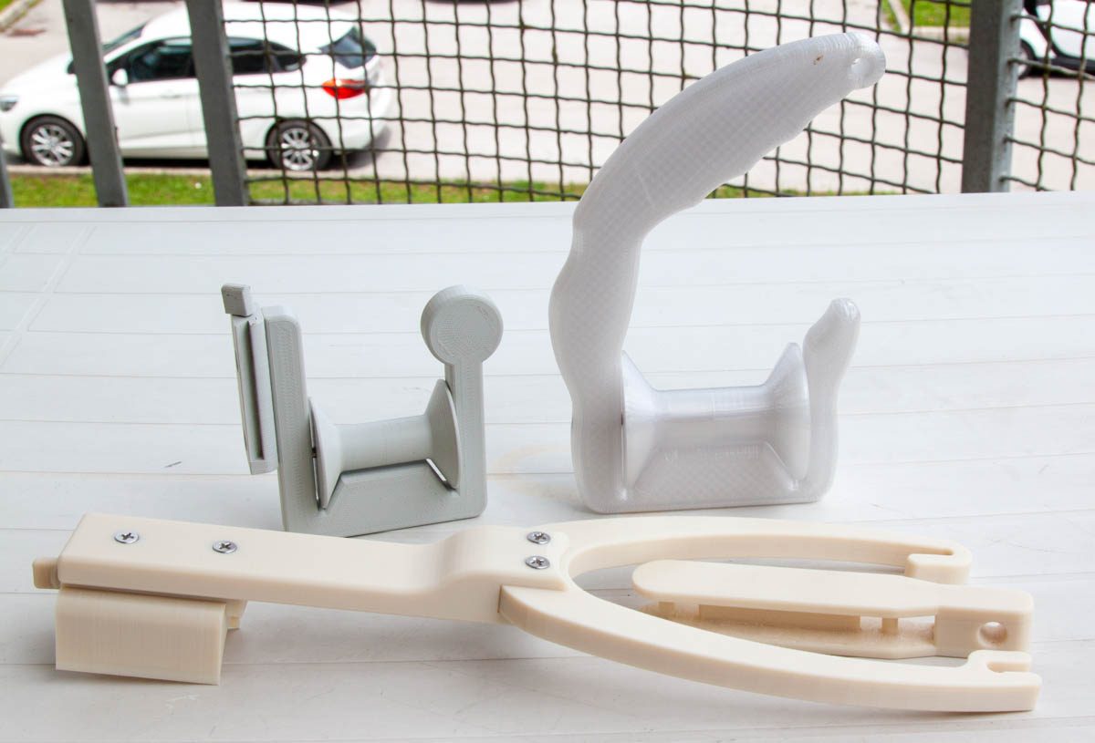

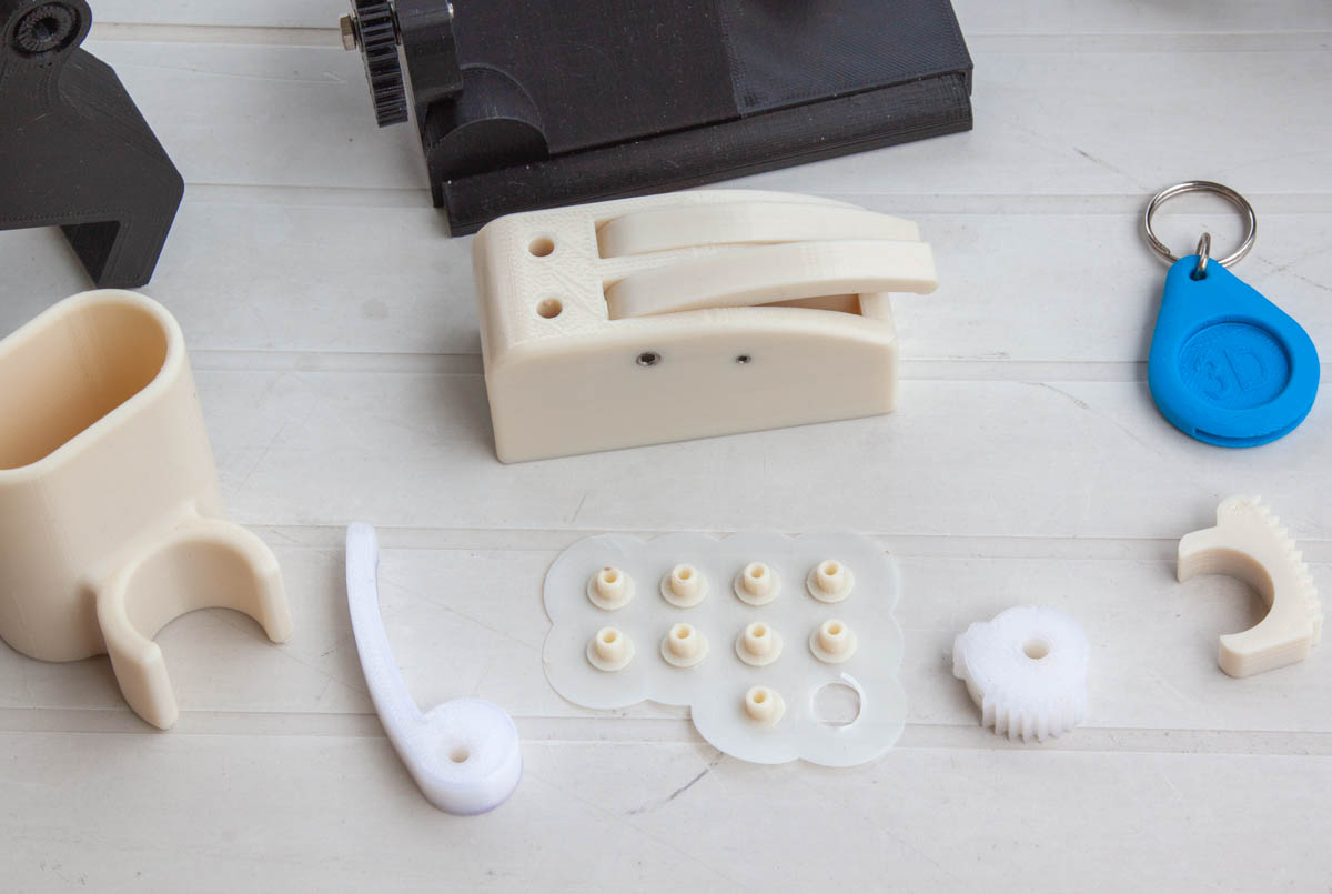

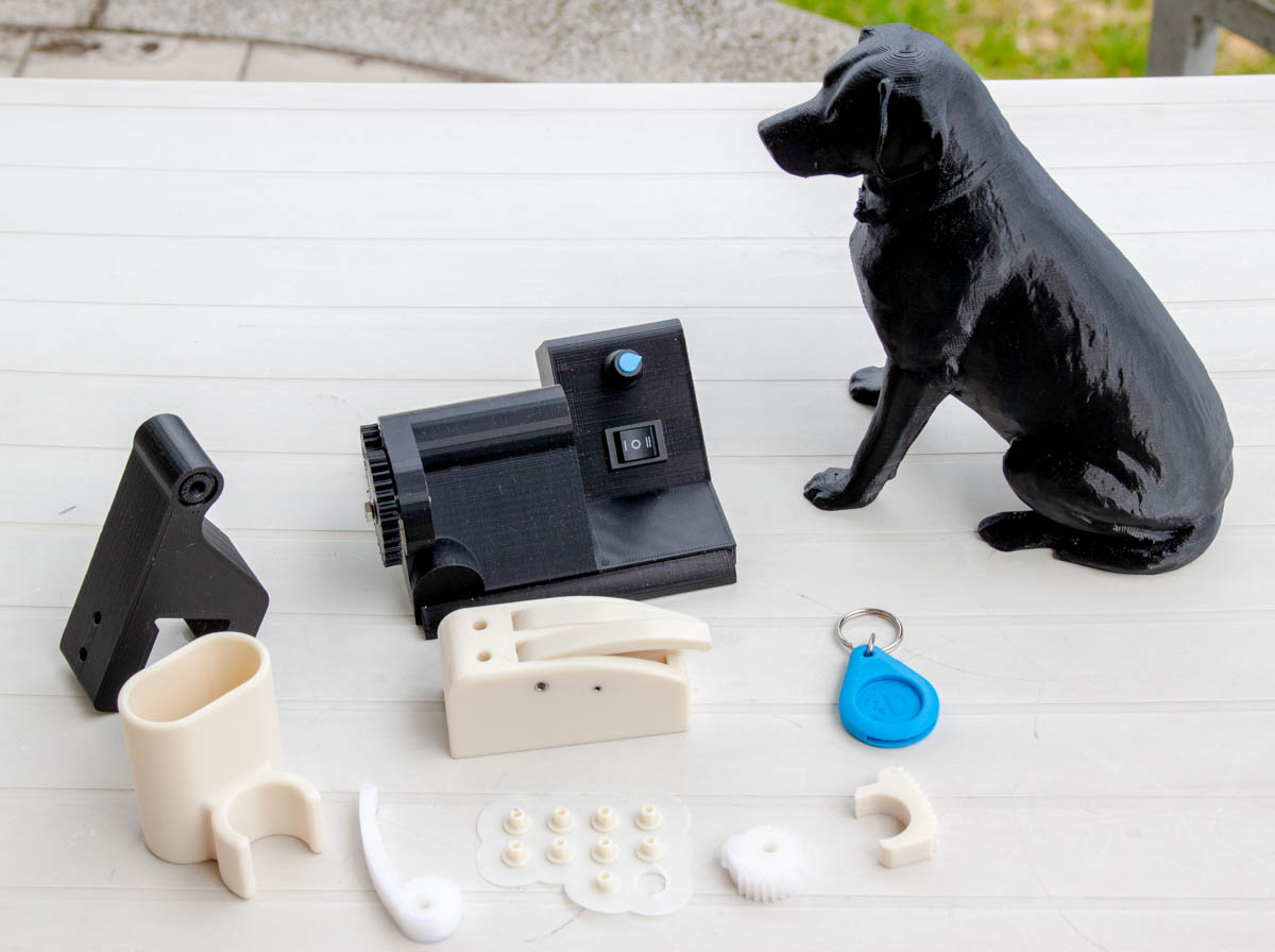

Odlično!
Ali lahko od blizu slikaš in pokažeš sliko še kakšnih izdelkov, ki si jih naprintal.

OdgovorNapisal/-a Slavc » 13.5.2020 11:42
Nekaj izdelkov. Material je PETG, ASA+ in Nylon

Vidim tudi da imaš za kontrolno ploščo, kable itd ven odrezano. Ali nebi bilo bolje če bi imel povsem zaprto. Zgolj vprašanje. če prav razumem je pri najlonu problem prehitro ohlajanje in zato lahko plast odstopi. Tako da če razumem pravilno moraš zagotoviti čim višjo in konstantno temperaturo okolice, izklopit ventilator itd
favorites
Prispevkov: 468
OdgovorNapisal/-a Slavc » 13.5.2020 12:22
Za vse uporabljam isto šobo 0.4mm. Že par mesecev je nisem zamenjal. Trčkov filament je čist in ne maši šobe.
Imam posebne vrečke, kjer shranjujem filament. Se hermetično zaprejo in vlaga ne pride notri. Tudi prostor ni vlažen in pozimi je vlage v zraku zelo malo. Vedno kadar ne tiskam pospravim filament, zato s tem nimam problemov.
Odprtina, kjer je vhod napajalnega kabla je majhna in ne povzroča problemov. Tudi vklopno stikalo je lahko dosegljivo z zunanje strani. Na drugi strani kjer vstopa filament pa imam vratca. Spredaj je vertikalna loputa, ki se lahko nastavlja in omogoča dostop do mize in odstranitev predmeta.
